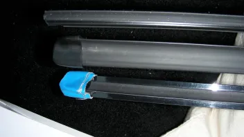

    • SWF ist bei mir rausgeflogen, weil die beim Mercedes (600er Länge, Einarmwischer) immer an die Abdeckung des Laubfangs geklopft haben. War's das etwas dickere Plastikende (wenn, dann sah man's allerdings nicht), waren sie zu flexibel - keine Ahnung, hat genervt. Das Isolierband hat's etwas gemildert. Von der Wischqualität Platz 2, also generell auch nicht falsch.

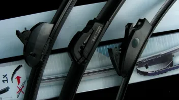

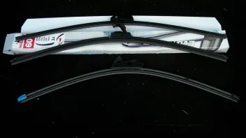

    Bei der klassischen Hakenbefestigung hat man ja etliche Flachbalken zur Auswahl - Spoiler für Linksträger, für Rechtsträger, mittig für Einarmwischer; welche mit relativ starrem "Gummiträger" (uff, nicht die erste fragwürdige Wortwahl in diesem Satz - sorry) und sehr flexible, stark oder weniger stark vorgespannt. Ich hab da mal Bilder von Nigrin, Bosch und SWF (von 2008), und welche von meinem Wechsel auf Mittelspoiler bei Bosch. Da war ich anfangs nicht recht überzeugt, ob die doch zu starr sind - hat sich aber (das zweite Foto ist 3 Tage später entstanden) gegeben.

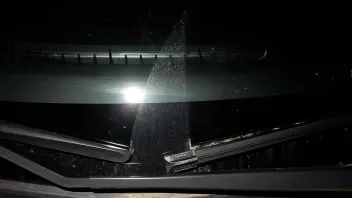

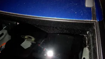

    "Passende" für den Swift wüsste ich jetzt leider gar nicht, weil meine Längenexperimente beim Ignis stattfanden. Dort:
    Original: 520mm/450mm lang
    Bosch Ersatz: AR533S - 530mm/475mm
    Geht aber auch, und geht gut: 600mm/475mm
    Hinten bin ich direkt von 30 auf 40 cm hochgegangen. Jetzt wird auch die dritte Bremsleuchte großteils sauber.
    Unten die Bilder, wo das Wischfeld beim 520mm aufhörte, und man sieht ja schon dass die 4cm mehr Länge beim bereits montierten 600er Wischer (ja - sind 4cm pro Ende, und innen ist ja kein Problem!) absolut kein Problem darstellen.
    Beim Swift wurde ja der Bosch AR503S verlinkt, 500mm/475mm - ich bin mir relativ sicher, dass man auch da auf den ersten Blick feststellen kann, ob da "noch was geht" ;)

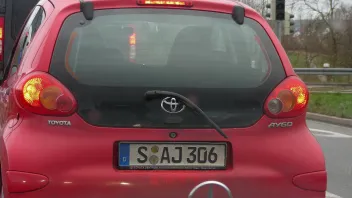

    Wobei ich zugeben muss - das waren bisher auch durchweg Metall-Wischerarme. Die modernen Plastikteile mit dem eingegossenen Metallring (Alu, nehme ich an), welcher nur auf die Welle aufgepresst wird und erst dann die Zacken "eingeprägt" kriegt - die machen da schon mal schlapp. Ich hatte das an so'nem Citroenpeugeotoyota AygoC107... da sieht man hoffentlich, gut was ich meine, auch wenn das meiste Alu schon wegkorrodiert war: der bekam dann einem Vollmetall-Wischerarm eines Polo 2F und gut war. (Vorher-Foto ist nur ein Beispiel; beim reparierten Wagen war das Teil längst runtergehopst :D)
    Könnte beim Heckwischerarm also schon mal ein Problem geben (orig. 30cm, ich habe dort 40 montiert und da ginge noch was). Aber da ist Ersatz ja billig und willig, und die Sonderlösung bei der Befestigung wäre dann auch Geschichte.
