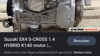

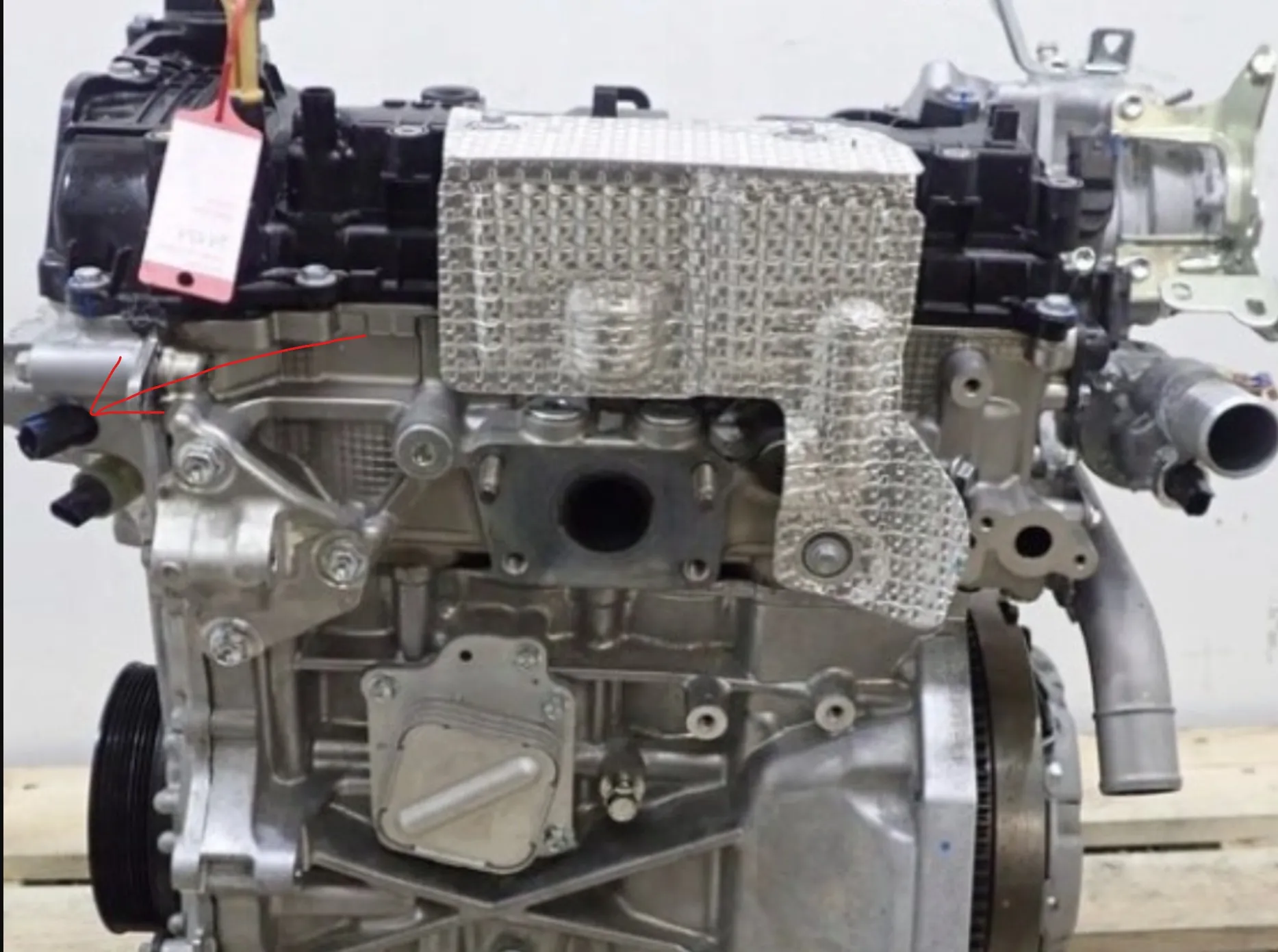

  • Ich würde mir die Öltemperatur auch nicht so ganz genau nehmen was da angezeigt wird. Ist hat nur eine Orientierung, es gibt anscheinend keinen Sensor für die Öltemperatur und der Wert wird aus anderen Daten berechnet (simuliert).
    K14C Öltemperatur/Druck Sensor 16570-84MA0/37820-73HP0.
    K14D Öltemperatur/Druck Sensor16580-53S00.
