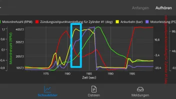

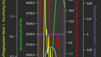

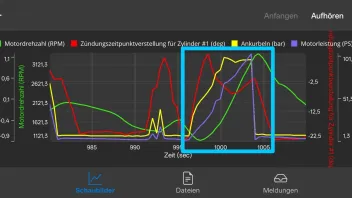

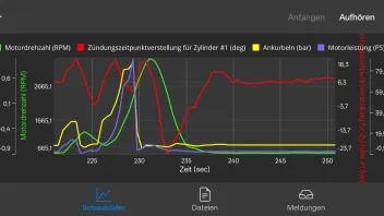

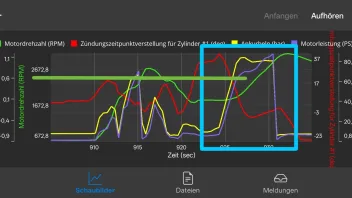

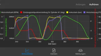

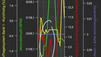

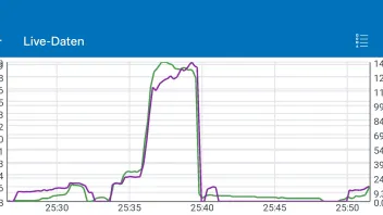

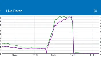

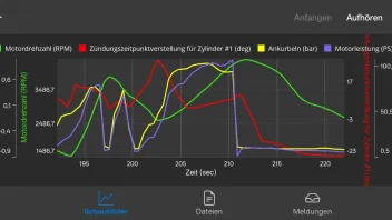

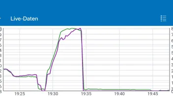

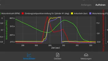

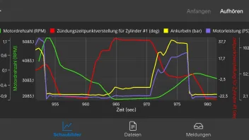

Hast du die Möglichkeit Daten zu loggen?
Falls ja wären Short-Fuel-Trims, Long-Fuel-Trims, Zündwinkel, Ladedruck, Ansaugtemperatur, RPM, abs. Drosselklappenstellung und MAF interessant.
Kann man nicht alles zeitgleich loggen.
Die Software gibt das nicht her. Ab 4 logs wird das extrem unübersichtlich
Zum darstellen nehme ich meist eine Software auf dem Laptop.
EFI MegaLogViewer HD z.b.
Übersichtlicher und einzelne Screenshots dann mit Screenpresso fürs Portal.
Keine Werbung nur meine Favoriten.
CSV Log File wäre vermutlich besser! Gibt das deine App her?
Ich kann OBD Fusion empfehlen! -
Ja, beide
OBDLink und Torque geben .csv aus und kann man sich dann als Email schicken.

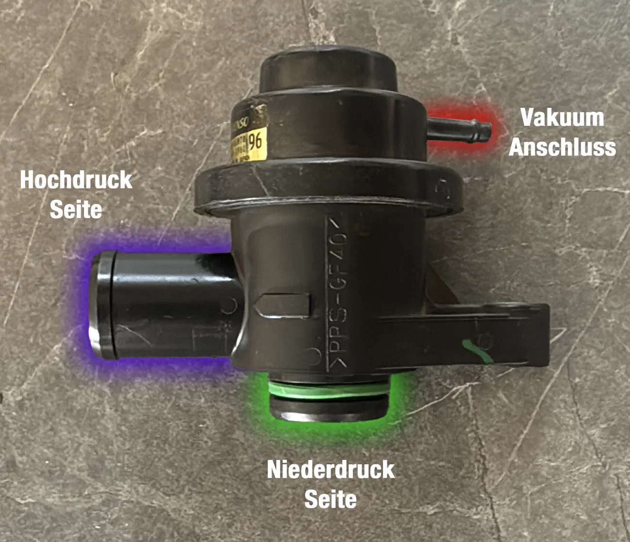

Jetzt ist ja Druckdose und wastegate erneuert. Die Kiste läuft gerade echt super.
