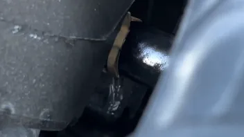

Achtung, genau das Gleiche hatte ich auch! 😱 Bei laufendem Motor habe ich durch Zufall entdeckt, dass am Schlauch zur Hochdruckpumpe Benzin raustropft. Da ist sofortiges Handeln gefragt!!! ⚠️ Mein Schlauch war schon richtig porös. Der Benzingeruch war übrigens mal da und mal nicht – also nicht drauf verlassen, dass man’s immer riecht!
Schaut da unbedingt mal nach, bevor’s gefährlich wird. 🔥

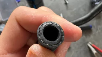

Noch ein Hinweis aus eigener Erfahrung: Bei mir hat sich irgendwann ein Benzingeruch im Auto bemerkbar gemacht, wochenlang kein sichtbares Leck gefunden – bis ich genauer hingeschaut habe und der Schlauch zur Hochdruckpumpe porös war 🥲 Ob das am Sprit lag (E10 vom Vorbesitzer) oder einfach
Alter/Hitze, kann ich nicht sicher sagen, aber ab und zu mal den Schlauchbereich kontrollieren lohnt sich.
