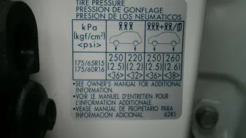

Aufgrund eurer zahlreichen Antworten bezüglich erhöhtem Luftdruck habe ich dann den Luftdruck gemessen, und siehe da vorn 2,8 und hinten 2,5. Vor dem Werkstattbesuch hatte ich vorn 2,5 und hinten 2,2 gemessen an der gleichen Tanke.
Auf Anfrage in der Werkstatt wurde mir mitgeteilt das die Erhöhung des Luftdrucks sicher damit zu tun hatte das der Druck zu niedrig war. Auf meine Intervention hin das der Luftdruck genau richtig war will mich am Montag der Mechaniker nochmals anrufen.
Bin mal gespannt und werde die Vermutung nicht los das das die teuerste Luft war welche ich je in den Reifen bekommen hab.
