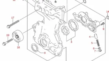

Wen es interessiert, die OEM Nr. der Schraube lautet 73291-50G20 und die kostet 5,80€ + Mwst. UVPE/Stk.
