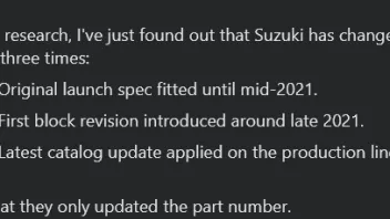

Welches BJ ist deiner? Gibt wohl 3 TeileNr je nach BJ für den Motorblock. Hast du einen neuen oder gebrauchten Motor verbaut?

EZ ist vom 05/2021 obwohl Baujahr ist eher Ende 2019 oder Anfang 2020 (Sicherheitsgurte sind vom 09/2019 un der MAF vom 05/2020). Der neue Motor ist laut der Block-Nummer und vom 05/2021 von einem Vitara mit 28.000 km.

Ja, sieht so aus, dass Suzuki ein Produktionsfehler hatte und alleine bis 2023 schon intern 168 (34 in DE) Fälle bekannt waren, unter Garantie natürlich und alles intern.
