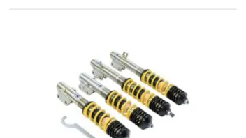

Kann man eigentlich den Sturz an VA beim ST-XA verstellen?
Welches Fahrwerk für den SSS AZ?
Man hat am Federbein 2 Löcher fuer die Schrauben des Querlenkers.
Damit soll man wohl bis 1,2 Grad den Sturz einstellen koennen.
Bei der Spureinstellung riet mir jedoch der Mechaniker davon ab.
Der Swift hat von Haus aus etwa 0,4-0,5 Grad Sturz auf der Vorderachse.
Was die Zugstufe angeht .
Wenn ich den Wert 1 einstelle , dann arbeitet die Feder und der Daempfer daempft das Ausfederungsverhalten nicht sehr gut.
Das Fahrzeug sollte ne Tendenz zum huepfen bekommen.
Mach ich den Daempfer auf 16 , dann federt das Auto so langsam aus , dass der Grip abreissen kann.
Denn der Stossdaempfer bremst die Feder maximal beim ausfedern. Denn es dauert laenger , bis die Feder das Rad (i.d.R. das Kurveninnere) auf den Boden gedrueckt bekommt , um dann wieder Grip zu haben.
Hat man also auf der Hinterachse mehr Klicks als auf der Vorderachse eingestellt , geht das Auto ins Uebersteuern .
So wie bei Tieferlegungsfedern und Originaldaempfern.
Bei zuegiger Fahrweise heisst das , dass das Auto williger einlenkt.
Bei sehr zuegiger Fahrweise heisst das Drift.
Warum +- die gleuchen Klicks an VA und HA ?
Weil der Swift hinten sehr leicht ist und wenig Fahrzeugmasse nach unten druecken . Also neigt das Fahrzeug eher zum Hoppeln.

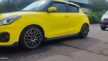

Grade eingebaut, 2 kurze Probefahrten gemacht, nach der ersten nochmal 2-3mm runtergedreht.
Da kommt mir die frage
Die 330mm Radmitte zum Kotflügel
muss man die auch im Vollbeladen zustand oder sogar bei maximaler Achsverschrenkung einhalten?
So im normalem zustand hab ich 340-345mm
Bin gespannt wie das der Tüv sieht, am Dienstag mal anrufen wegen Termin.
Das wird eh was wegen meinen 3Satz Felgen und Spurverbreiterung für die original Felgen.
Dämpfer Einstellung mal Hersteller angaben 9 / 9 gemacht.
Ach und ein Original Hinterachsdämpfer ist nach 50000km defekt, noch nicht ganz aber ich bin der Meinung er fühlt sich mit der Hand gedrückt anders an und da sind auch leicht Öl flecke am Dämpfer.
Also grade gut das ich komplettes Fahrwerk gekauft habe.

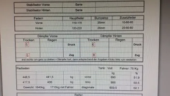

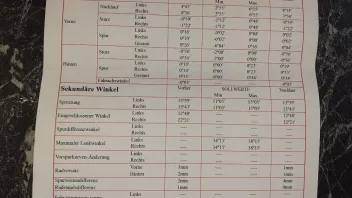

Abnahme ohne Spurbericht? War bei uns unbedingt nötig. Zusätzlich steht noch die Hardrace Dom + HA Swaybar drin, da Fahrwerksrelevant.
Jop, Fahrwerk Eintragen geht nur mit einem aktuellen Bericht einer Achsvermessung.Verstehe nicht warum du niemanden findest der ne gescheite Achsvermessung macht. Du siehst dann doch die Werte auf dem Blatt und falls nicht ordentlich kannst du bitten um nachbessern.Du versaust dir nur unnötig deine Reifen sonst.Mir ist auch aufgefallen das beim Gewindefahrwerk sich die Werte schon sehr verstellen.So bei nur Federn hat sich da fast nix geändert außer die Lenkradstellung minimal.

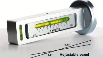

Fahrwerks Einstellungen bekomme ich für es erste als gelernter Kfz Mechaniker auch so hin.
Sturz passt jetzt, Lenkrad steht gerade und Auto fährt auch gerade aus,
wie gesagt Reifen können eh runter geschrubbt werden falls es nicht passen sollte,
aber bei den wenigen km die ich fahre dauert des so ne zeit
7 km für auf arbeit, ca. 7000km im Jahr
Bild vom Werkzeug mit dem ich Sturz einstelle, geht natürlich nur wenn Garagenboden absolut in Waagrechte ist.

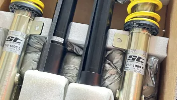

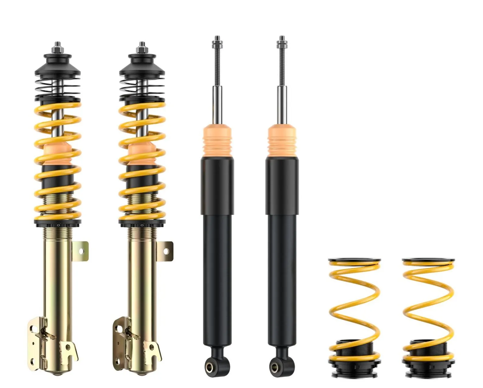

Habe mir jetzt auch das ST-X Fahrwerk für 852€ bestellt + 29€ für die einstellbaren Koppelstangen mit ABE/Gutachten.
Gab es zusammen bei LionTuning.
Ich bin gespannt wann es da sein wird und wann meine Werkstatt es mir einbaut. Jedenfalls werd ich das FW nicht komplett runter schrauben, sondern nur so, das noch was an Komfort bleibt.
Hatte ja gehofft das es ein FW gibt was 50mm macht...aber 35mm scheint das max zu sein.
Und Bilstein und co haben nichts im Petto nach all den Jahren, es sei denn macht das ganze über Dämpfer und Federn als eigene Zusammenstellung und wieder Andere haben kein Gutachten oder nur auf Anfrage...
Naja..mal sehen.
Alles anzeigen

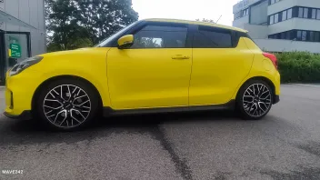

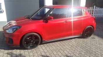

Das neue Fahrwerk von ST Suspension ist eingebaut.
Dazu die einstellbaren Koppelstangen.
Die Werkstatt hat Fahrwerk eingestellt und meinte, das sie den stabi mit den einstellbaren Koppelstangen vorne etwas straffer eingestellt hat.
Zuerst war vorne das Fahrwerk so eingestellt, das Radmitte bis Radhaus etwa 348mm als Abstand stand.
Das wir vorne zu hoch. Komfort war aber ok.
Ich hab nochmal ca 10mm gesenkt.
Hab noch ca 12...15mm Gewinde.
Das spürt man allerdings deutlich. Das Fahrwerk wurde spürbar straffer. Fast schon zuviel!
Ich lass das jetzt so abnehmen (stehe gerade bei der Dekra).
Weitere Bilder folgen in kürze
