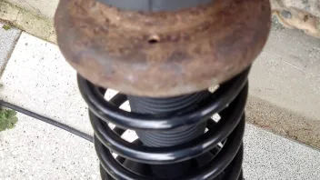

Krass... hätte niemals gedacht das die Feder unten am Dämpfer nicht auf Anschlag liegen soll!Aber warum machen die denn da nen Anschlag für die Feder wenns nicht so sein soll?

Ja,die beiden Löcher fluchten ganz gut.Naja vielleicht 3mm versetzt, aber sollte nicht das Problem sein oder?Ich werde demnächst versuchen Fett zwischen Federteller und Domlager zu sprühen.
Also die Poltergeräusche sind komplett weg.Ich bin erstaunt wie leise das Auto auf Kopfsteinpflaster fährt.Leiser als der Kizashi!So nun haben wir aber ein anderes kleines Problem.Beim lenken im stand oder langsamer Fahrt haben wir ein knacken,knarzen an den Vorderachse Richtung oben Federbein.Ich denke mal Feder Domlager, Federteller...?

Alles ist neu außer der Federteller oben,weil es den nicht im Zubehör gibt.Beim Kizashi hatte ich auch dieses Problem bei Fahrwerk wechsel,dann haben ich oben viel weißes Sprühfett an der Domlager, Federteller Auflage eingesprüht und dann waren die Geräusche nach kurzer Zeit verschwunden.Als ob sich da irgendwie die Feder vorn verspannt beim lenken.

Das sind Monroe Stoßdämpfer wo die Mutter mitgeliefert wird und die ist viel höher. Auf den Bildern zu sehen ist die originale Mutter wieder verbaut.
