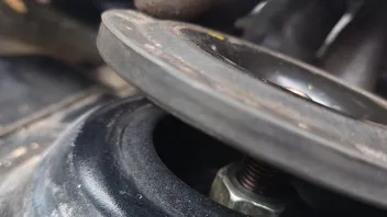

    Wir haben in unserem Swift seit fast 2 Jahren immer noch Poltern auf der Vorderachse, was ziemlich eindeutig von den Domlagern, bzw. dem Federbeim kommt.
    Gemacht habe ich deswegen damals die Stoßdämpfer ( Sachs ) und das komplette Federbeinstützlager ( Kayaba ). Nicht gemacht wurden die Federteller ( Teilenummer 4123062J00 ) und die beiden Platten ( Teilenummer 4172079J10 ), mit denen das Federbein quasi im Federdom verschraubt wird. Kurzzeitig war es etwas besser, wurde aber über kurze Zeit wieder schlimmer. Ich habe dann festgestellt, daß die beiden runden Platten im eingefedertem Zustand etwa 4mm über dem Federdom schweben. Daraufhin habe ich zur Probe mal dicke große Unterlegplatten aus Gummi geschnitten und die nach Demontage der Platten dazwischen gelegt, bis diese beim Festziehen der Dämpfermutter stramm auf dem Federdom lagen. das Poltern hat sich deutlich verändert, aber weg war es nicht. Nur hat es danach dazu noch etwas gequietscht.

    Wenn schon der Ausfederanschlag fast 4mm über dem Blechdom schwebt, brauche ich eigentlich gar nicht mehr weiter suchen. Das muss beim Ausfedern poltern.

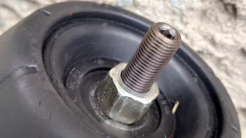

  • Kurze Rückmeldung:
    Habe heute beide Federbeine vorne gewechselt.Soweit hat alles gut geklappt außer 3 abgerissenen Schrauben unten an der Befestigung vom Stoßdämpfer.
    Nun ist mir bei der Montage aufgefallen das wenn man die mitgelieferten Muttern verwendet oben für das Domlager,dann gibt es ein Problem mit der oberen Domlager Scheibe!Dann hat das ganze Federbein geklappert und es waren gut 3 bis 4 mm Spiel zwischen Karosserie und Domlager Scheibe!Es lag daran das die mitgelieferte Mutter viel zu hoch war!Hab die originale dagegen gehalten und die war gut 3 mm flacher.Das ist entscheidend für die Vorspannung der oberen Scheibe!
    Also verwendet immer die originale Mutter oben am Domlager

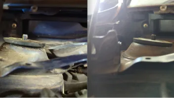

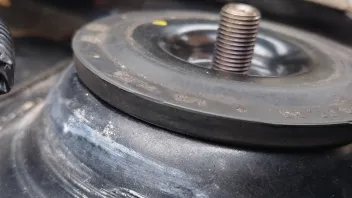

  • Querlenker (zum 4. mal) und Domlager waren bei mir jetzt auch fällig. Im eingefederten Zustand war der Spalt oben vorher bestimmt so 4mm (links). Hab ich vor nem Jahr so dem Freundlichen gezeigt - "Ach, das ist normal!" ...
    Welch Überraschung, dass sich mit den neuen Lagern an der Stelle überhaupt nichts mehr rührt (rechts im Bild, auch eingefedert). Da poltert jetzt auch nichts mehr.

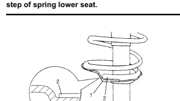

    Knackgeräusche bei der ersten Probefahrt gab es allerdings auch sporadisch. Hatte beim Zusammensetzen von Feder und Federbein nicht auf ausreichend Abstand der Feder zum "Anschlag" unten auf dem Teller geachtet, steht sogar im WHB... Gummiauflage ist ja nur oben. Also das Ganze nochmal korrigiert, seitdem ist Ruhe.
  • Krass... hätte niemals gedacht das die Feder unten am Dämpfer nicht auf Anschlag liegen soll!Aber warum machen die denn da nen Anschlag für die Feder wenns nicht so sein soll?
    Metall auf Metall ergibt halt unschöne Geräusche wenn es nicht komplett fest miteinander verbunden ist.
    Der Warnhinweis aus dem WHB steht von der Seite her nicht umsonst da, intuitiv ist es zugegebenermaßen nicht. Die Kunststoffauflage wie oben hat man sich unten halt gespart...
