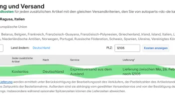

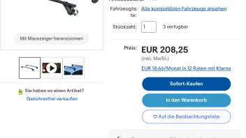

Warum nicht das dafür vorgesehene? (Was nicht ausschließt, dass es auch auf einem Yaris passt):
Wenn ich den Link anklicke steht dort (siehe Screenshot, grüne Markierung) „kostenlos“. Und selbst wenn ich bei Versand Deutschland und meine PLZ in Berlin Eingebe bleibt es bei kostenlosem Versand.
Bei mir steht da in der Auktion,dass der Versand nach D kostenlos ist.
Und ich würde dennoch mal bei Suzuki die Anfrage stellen was der Träger kostet. Wenn der auch in der Region liegt, würde ich das Geld lieber meinem lokalen Händler geben, bevor ich 210€ nach Italien sende.
(Nein, ich bin nicht rassistisch, habe mit Italien und Ilaliener*Innen null Probleme - bevorzuge aber den lokalen Kauf mit persönlichem Kontakt).
