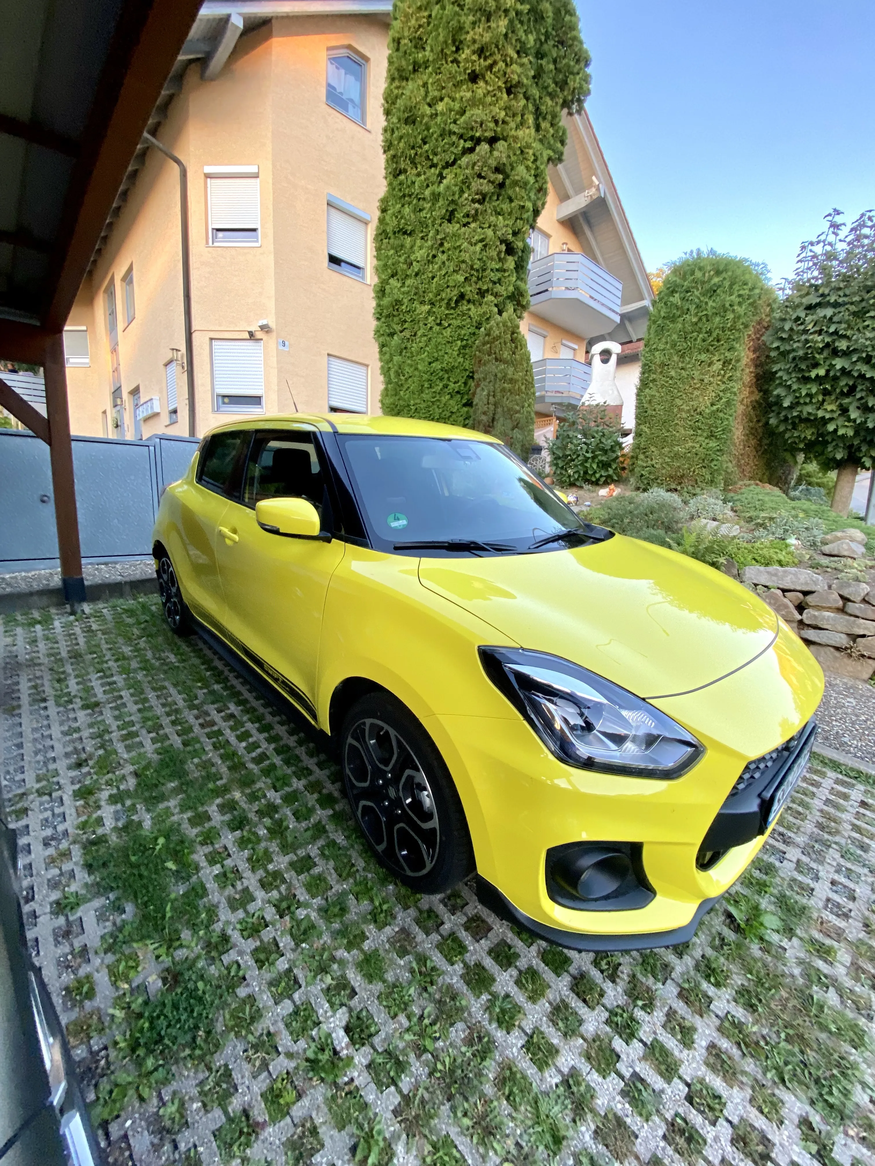

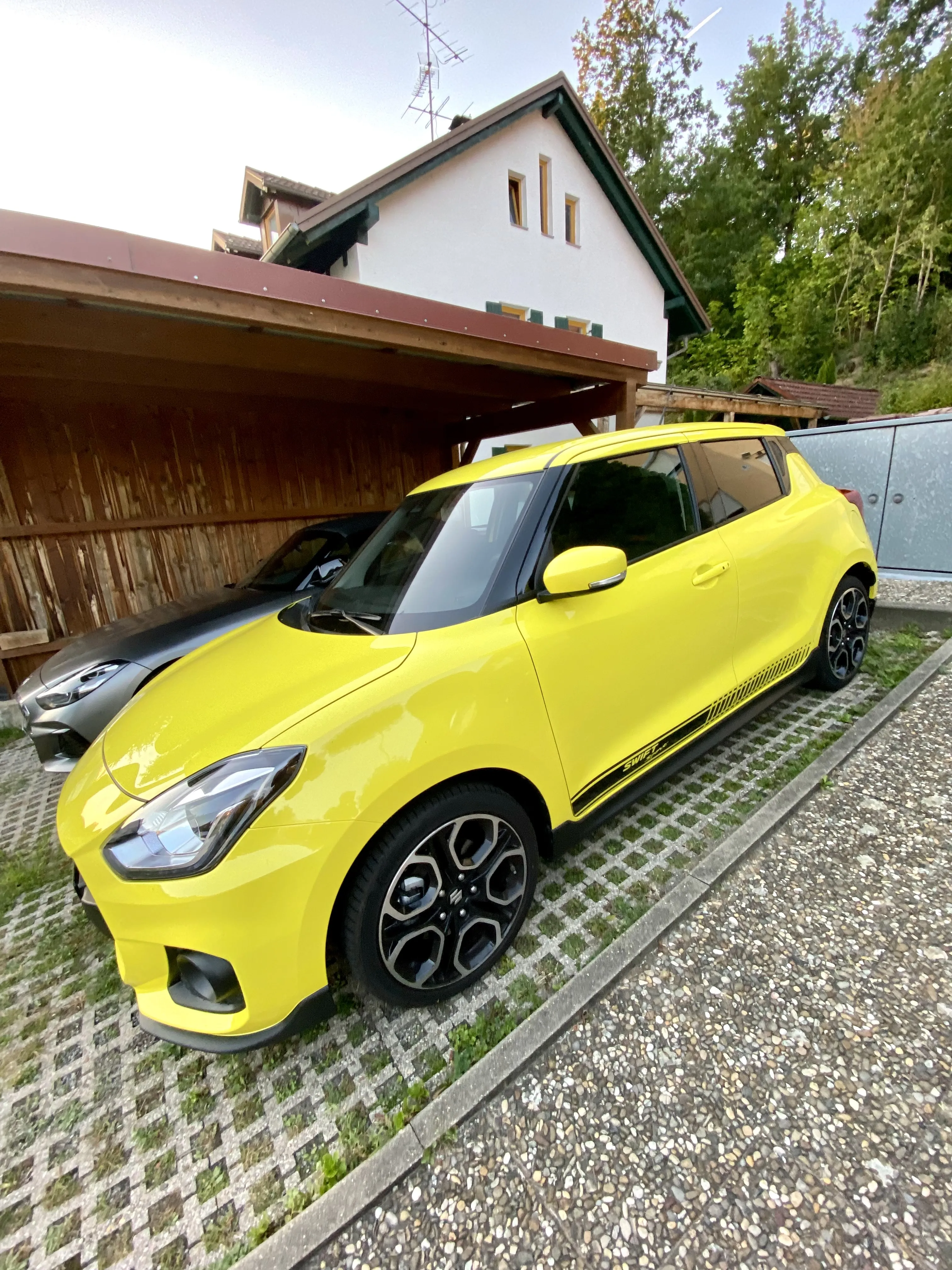

    Da meine Frau gerne einen gelben SSS, wie auf deinem Bild hätte, suchen wir eine gangbare und sichere Lösung für das Urlaubs und Gepäckproblem, was das Haupt- Killerargument gegen den 2. SSS ist. Wie schon geschrieben, hinten sitzt bei uns niemand....
