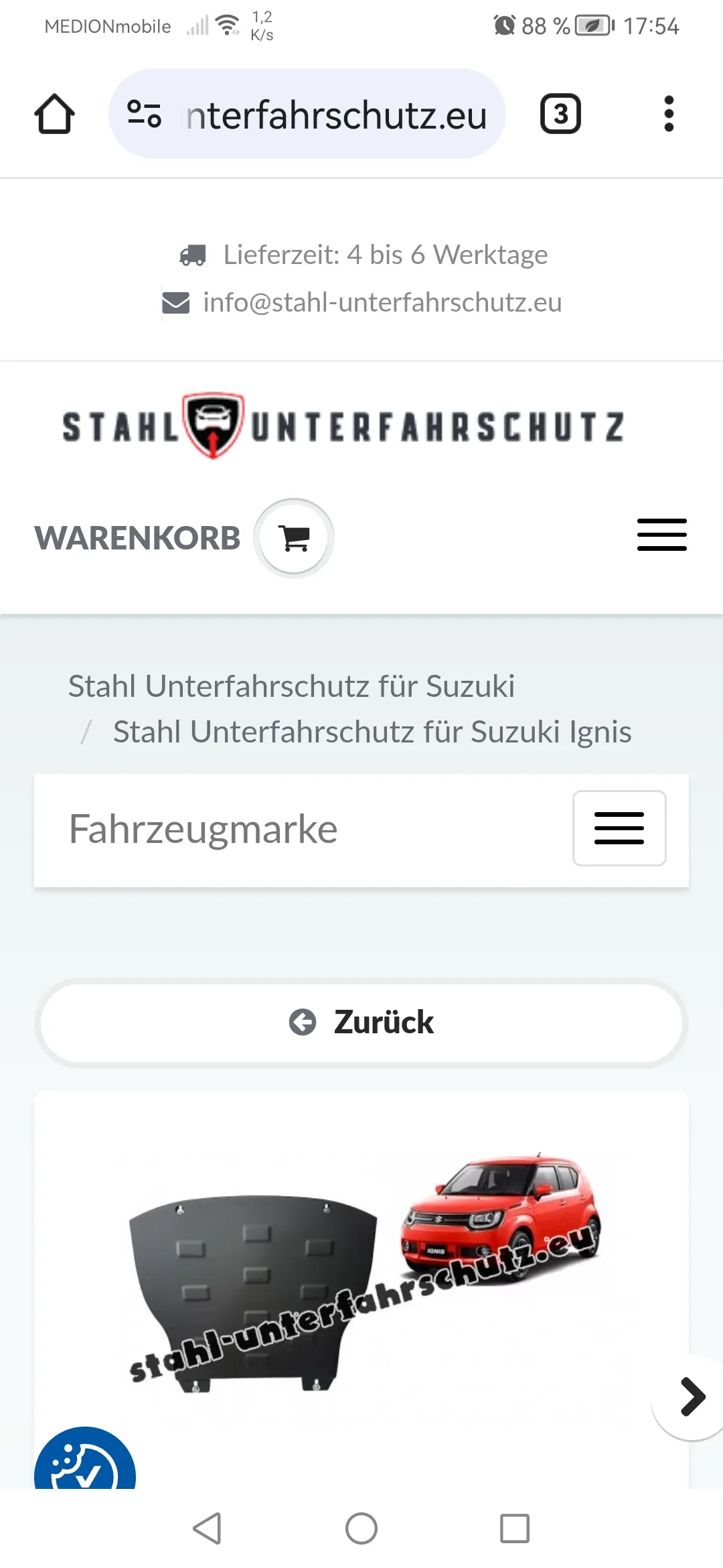

    Es gibt 2 Anbieter:
    - Mad-Vertrieb:
    —> Unterbodenschutz:
    Produktebeschreibung: https://www.mad-vertrieb-shop.de/unterfahrschutz/
    Produktelink: https://www.mad-vertrieb-shop.de/unterfahrschut…baujahr-10-2016
    —> Fahrwerks-Höherlegungskit (Federn):
    https://www.mad-vertrieb-shop.de/hoeherlegung/suzuki/ignis/
    - Stahl-Unterbodenschutz:
    https://www.stahl-unterfahrschutz.eu/unterfahrschut…zuki-ignis-2017

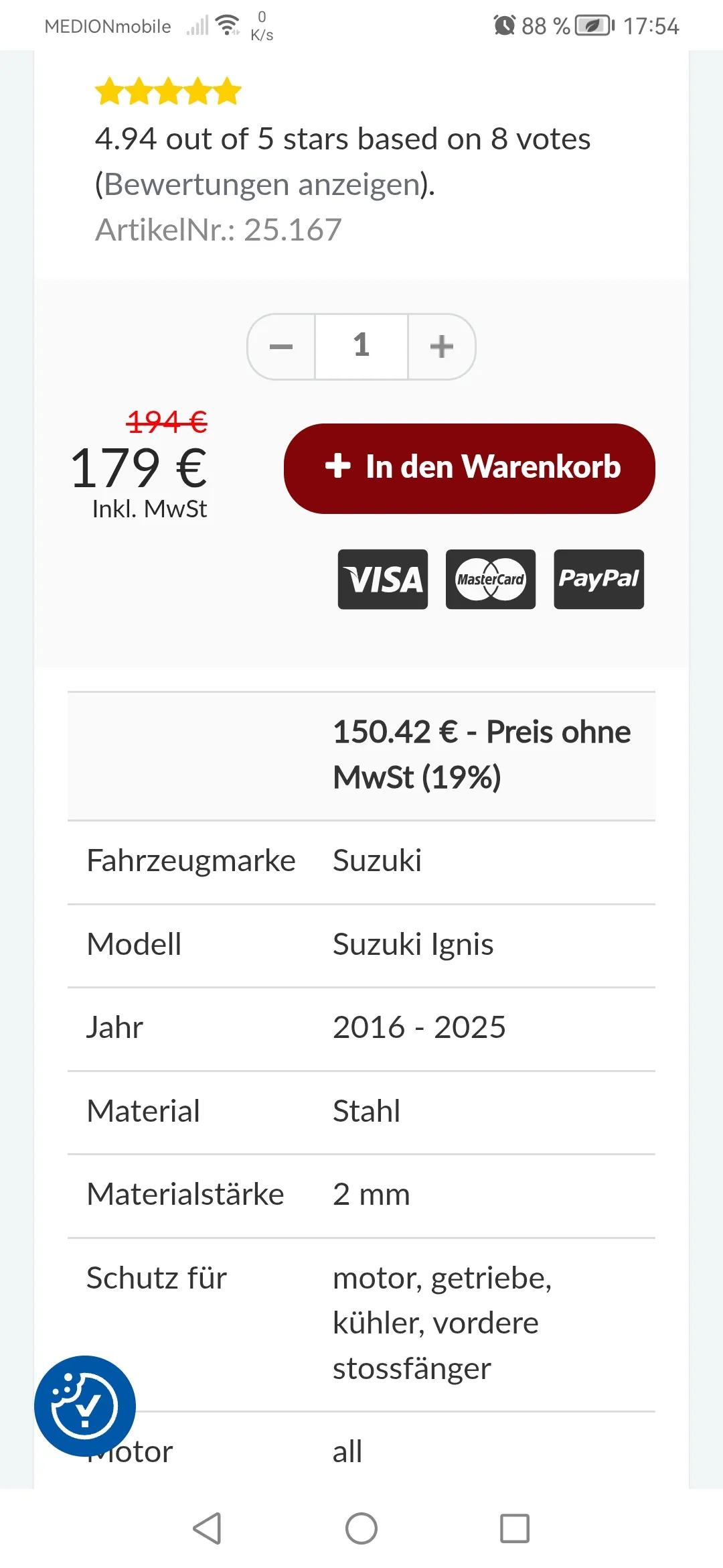

    Der Stahl-Unterbodenschutz von Mad ist mit 10 kg Gewicht ganz schön schwer, dafür solide und sehr professionell gemacht mit all den Formanpassungen an Motor und Getriebe.
    Die Alu-Variante wiegt noch die Hälfte, ist jedoch 50 % teurer…
    Das Modell von Stahl-Unterbodenschutz wiegt in etwa gleich viel - ist jedoch eine einfache gerade Schutzplatte - und preislich auch am günstigsten.
