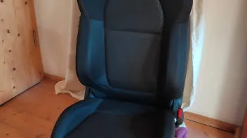

    das mit den Sportsitzen bin ich.
    Mein Ignis ist BJ. 2019 die Sitze sind aus einem Swift Sport auch BJ. 2019
    Wenn sie so aussehen (Bild ) passt das plug & play. Stecker abziehen , Sitze ausbauen (vier Schrauben ) , Sportsitze einbauen (dieselben Schrauben dieselben Löcher) , Stecker zusammenstecken , fertig.

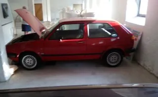

    Langsam wird das Ganze lächerlich. z.B.: mein Oldtimer Golf 2 Bj. 86 , 2. Bild ) 100 % original, hat die VW BBS Felgen für den Golf 2 in 15 Zoll drauf , schon zig mal damit beim TÜV gewesen, nie beanstandet worden , beim letzten TÜV waren die plötzlich nicht mehr zugelassen weil angeblich erst ab Bj. 87 oder 88 serienmäßig. Anfrage bei anderen Prüforganisationen, das ist jetzt so. :(
    Ich musste jetzt serienmäßige Golf 2 Felgen für einen serienmäßigen Golf 2 eintragen lassen , natürlich gabs dazu keinerlei Papiere , warum auch , waren ja Serie.

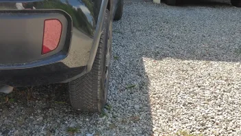

    ET der Felgen maximal ausgenutzt. Felgen und Räder stehen weiter außen , bündig zur Karosse, sieht besser aus :)

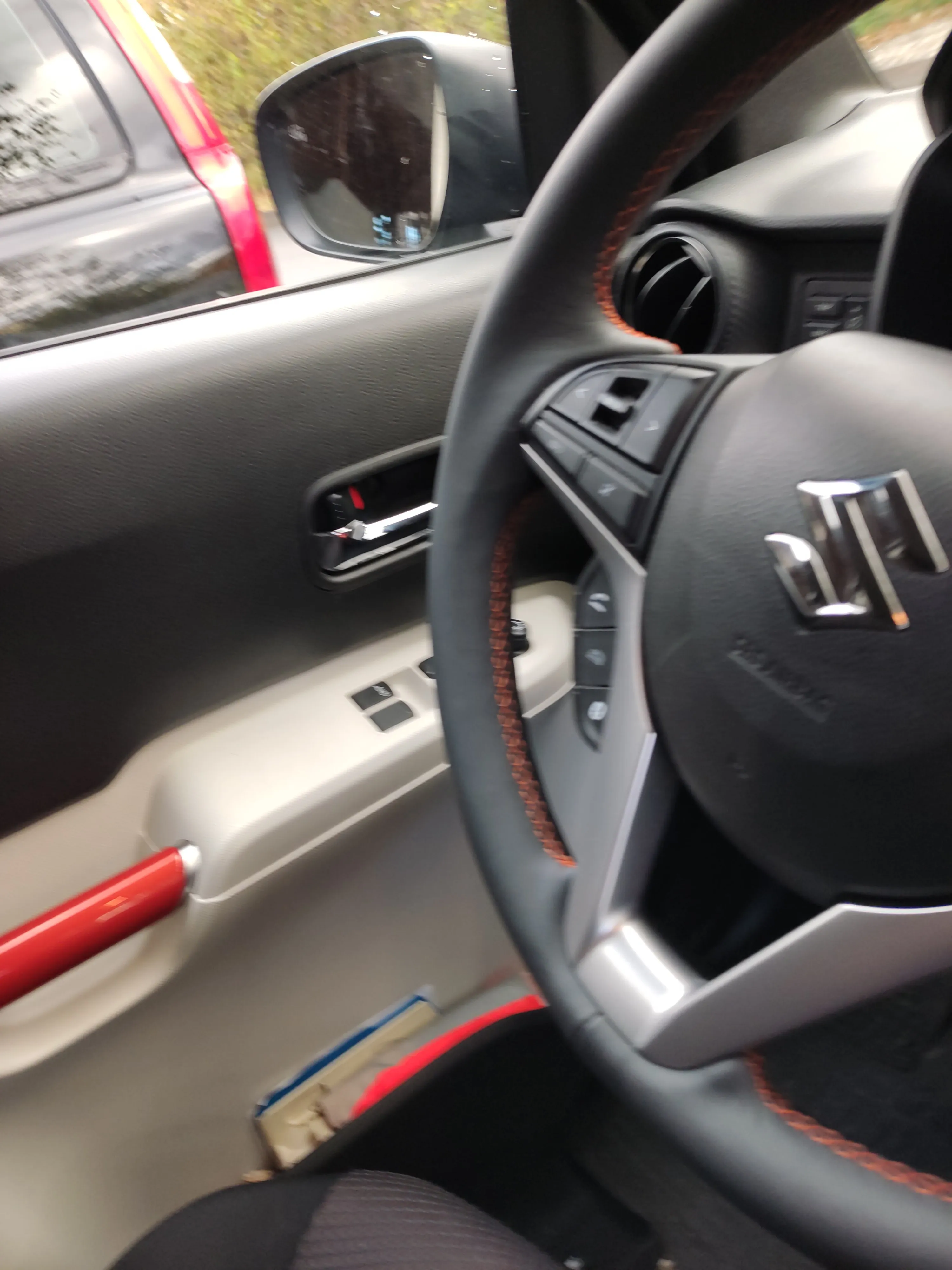

    Lenkrad mit hochwertigem Leder bezogen orange Nähte.
    Sitze vorne vom Swift Sport eingebaut . Ein Unterschied wie Tag und Nacht , jetzt auch mit Seitenhalt. :)

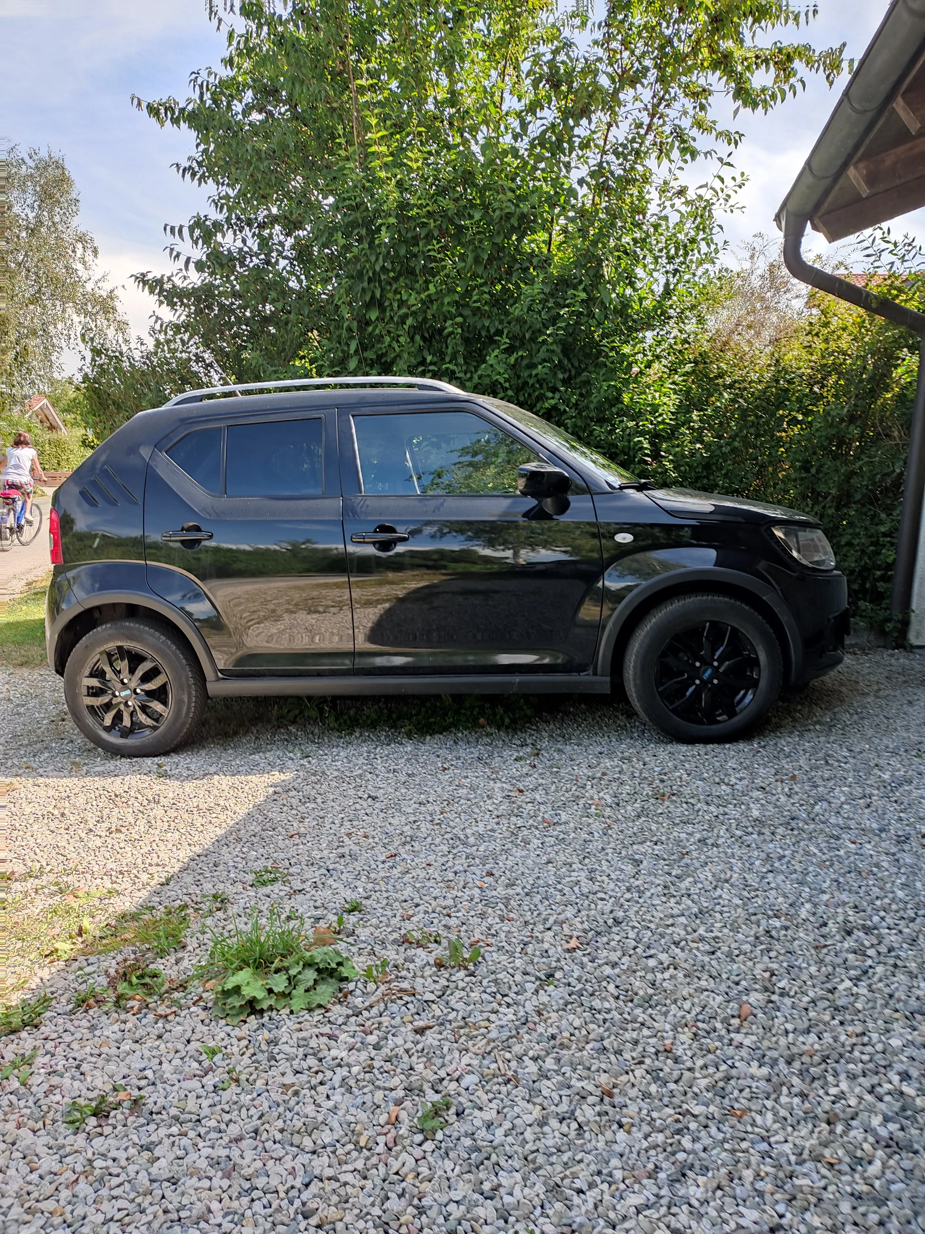

    Reifen und Felgen auf 185 65 15 umgerüstet. Komfortabler, und viel bessere Auswahl bei den Reifen
    Höherlegung ca. 3 cm mit 4 Eibach Federn (besser als MAD da für die Hinterachse Spacer im Kit enthalten sind und so der Federweg erhalten bleibt.

    Ja, passt alles ohne irgendwelche Änderungen.
    Sitze passen, Sitzkonsolen passen, Kabel und Stecker passen. Plug and play , wie man heute sagt.
    Aber es gibt 4 Hürden :
    1. Die Beschaffung der Sportsitze.
    2. Man sollte nicht zu korpulent sein . Die Sportsitze sind rel. eng.
    3. Beim Einbau entsteht durch das Trennen der Airbag-Stecker ein Fehler der nach dem Einbau gelöscht werden muss.
    4. Die mit Abstand größte Hürde heutzutage . Es handelt sich um eine Veränderung am Fahrzeug die per Einzelabnahme eingetragen werden sollte.

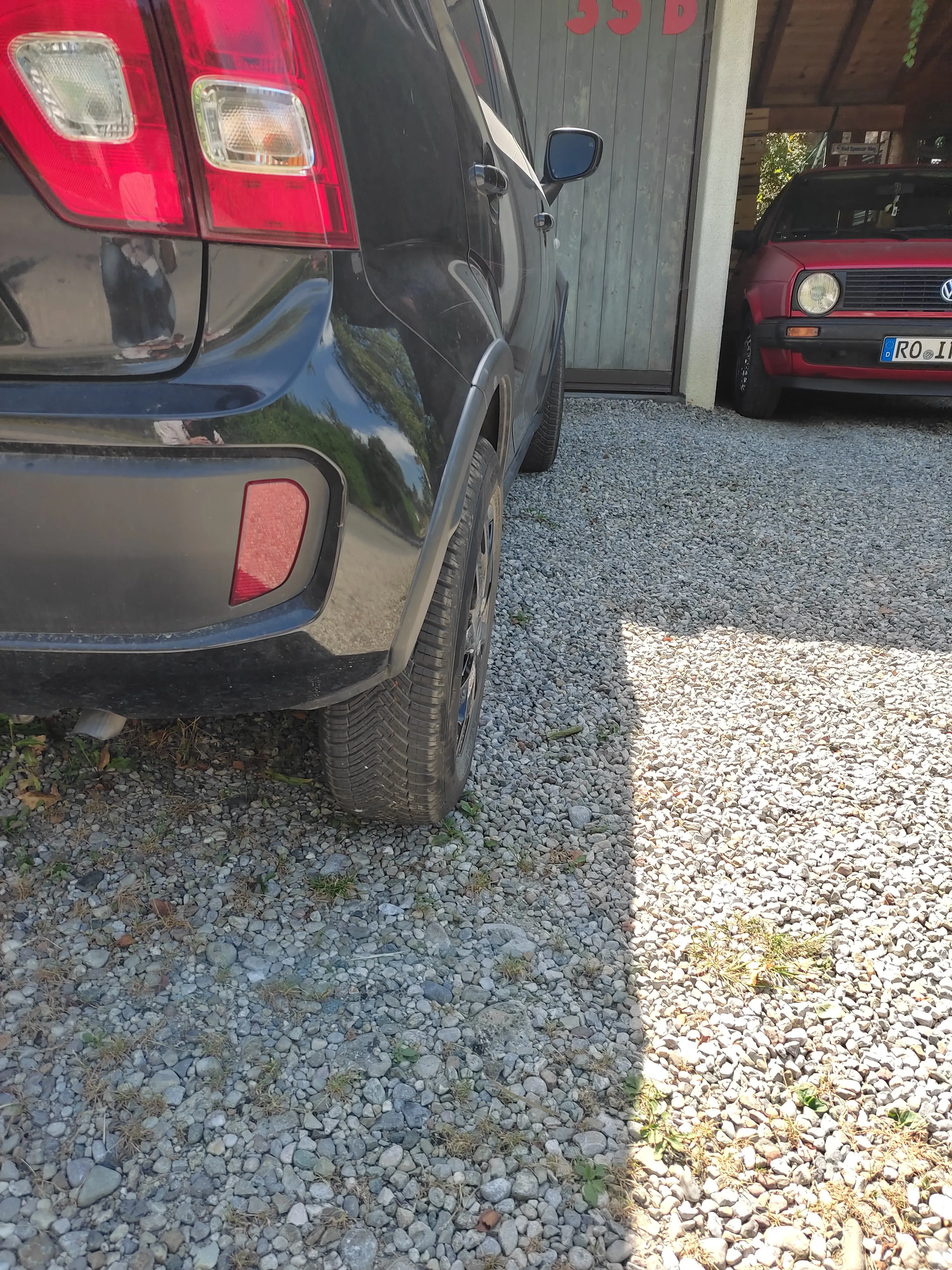

    Ich fahre CMS C 22 6X15 mit ET 38 (geht gerade noch ohne Verbreiterung hinten ) und Reifen 185 65 15 mit Ganzjahresreifen (große Auswahl von Reifen)

    Reifen habe ich auf 185 65 15 mit breiteren Felgen umgerüstet. Dabei die ET der Felgen maximal ausgenutzt. Sieht jetzt stämmiger aus und fährt sich besser und komfortabler. Der Nebeneffekt, es gibt sehr viele Reifen zur Auswahl. Ich fahre hier im Landkreis Rosenheim, wo es auch mal öfter Schnee gibt, seht gut damit.

    Das Plastiklenkrad , habe mit mit hochwertigem Leder und, passend zum Innenraum, mit orangen Nähten überziehen lassen, Fühlt sich sehr gut und griffig an.
