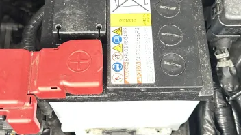

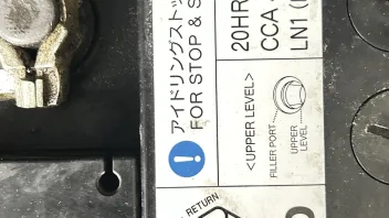

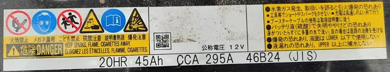

  • Das Bild von mir ist irreführend, das wurde mir damals von Suzuki Deutschland zugeschickt auf die Frage hin ob AGM oder nicht.
    Ich hab die Batterie drin die du auch hast. Ersetzt hab ich die nun durch eine Varta. Die passte perfekt. Die ganzen Batteriefinder kannste im Grunde vergessen, da findet man die fragwürdigsten Modelle für den Swift. Da hilft wirklich nur ausmessen und suchen.
