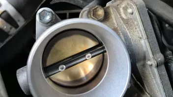

  • Hast du schon mal die Drosselklappe gereinigt? Ist die irgendwie schwergängig?
    In die Drosselklappe konnte ich schauen, als ich letztes Jahr im April die Luftleitung gewechselt habe, die sah noch aus wie neu. Hier ist noch ein Bild was ich damals gemacht hatte:

    Den Meister habe ich diesbezüglich nochmal gefragt. Er sagte am Steuergerät selbst kann es nicht liegen. Nach ihm wäre es die Drosselklappe am wahrscheinlichsten, die verdreckt ist. Jedoch habe ich hier ja ein Bild hochgeladen, da ist die ja ziemlich sauber. Könnte es vielleicht sein, das der Mechanismus, der zum Öffnen und Schließen zuständig ist, vielleicht verdreckt und somit schwergängig ist?
