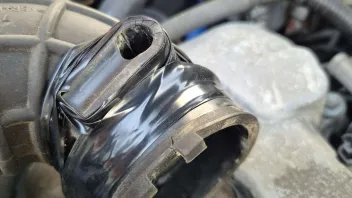

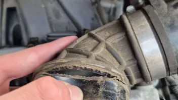

    also nachdem ich mir das alles nochmal gründlich durchgelesen habe, bin ich in meinem Auto unter die Haube gekrochen und habe das gefunden (siehe Anhang)
    Die Drosselklappe habe ich mir auch angeguckt und die sieht aus wie neu, kein Schmutz, kein Dreck, nichts.
    Wir haben jetzt erstmal provisorisch den Riss mit Isolierband geflickt (siehe Anhang).

  • Ist das denn 100%ig dicht? Sonst funktioniert das nicht. Der Schlauch kostet bei Suzuki ca. 20€. Das sollte man meiner Meinung nach zumindest mal investieren.

  • Das zusammengefrickelte Klebebandkonstrukt macht nicht gerade einen dichten Eindruck! Für den Neuteilpreis macht es auch wenig Sinn zu basteln, höchstens als Notlösung zur Weiterfahrt. Dann sollte man mit ein bissel Akribie und gutem Panzertape einen Unterdruckschlauch allerdings auch ganz brauchbar dicht kriegen. Bei Überdruckschläuchen (Kühlwasser) wird das schon komplizierter...

    Also wer einen Swift Sport fährt, damit dann ein Problemchen hat welches mit allergrößten Wahrscheinlichkeit zu beheben ist mit einem original Ersatzteil für lediglich 20€ und dieses nicht investieren mag.....
    Stattdessen äußerst provisorisch diesen Schlauch einigermaßen abdichtet, so dass die Fehlerquelle nicht wirklich ausgeschlossen wurde.
    Sorry da fehlen mir die Worte 😕
    Nochmal:
    Wenn deine Kleberei nicht wirklich 100% dicht ist kann der Luftmassenmesser nicht richtig arbeiten und auch die Drosselklappe öffnen und schließt dann nicht so wie sie sollte.
    Somit hast du Drehzahlschwankungen!
    Du hast doch bereits durch dein Abkleben bestätigt bekommen, dass der Fehler (fast) verschwunden ist. Also ist das einzig was du nun noch machen musst das Teil bestellen und dann ersetzen. Fertig.

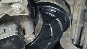

    amiga-4-ever du warst ja so neugierig wie es jetzt aussieht, also hier ist mein Update: Heute war ich bei meinem nächsten Suzuki Händler und habe die Luftleitung abgeholt und mit Hilfe meines Vaters erfolgreich getauscht (siehe Anhang).
    Das war nicht sonderlich schwierig, sind dann aber auf ein neues Problem gestoßen (wäre zu schön um wahr zu sein wenn alles laufen würde, später mehr).
    Nach einer schnellen Anlernphase der Drosselklappe (Für die, die die Drosselklappe auch neu anlernen müssen, so wurde mir das von einem Suzuki Mechaniker erklärt und so habe ich es auch gemacht: Batterie abklemmen und für ca 3-5 Minuten stehen lassen, dannach wieder anschließen und Zündung an [ALLE VERBRAUCHER WIE RADIO UND KLIMAANLAGE AUS] und für ca. 5 Minuten an lassen. Dannach den Motor starten, nichts drücken kein Gas oder sonstiges und nach ca. 6 Minuten sollte sich die Drehzahl Gleichmäßig anpassen. Dann nach ca. 20-50 km sollte die Drosselklappe vollständig angelernt sein.)
    bleibt die Drehzahl bleibt bei gleichmäßigen 600 RPM und pendelt nicht, hat gelegentlich jedoch kurze Ausschläge bis 700 RPM für ein paar Sekunden aber ich nehme an das es Teil der Anlernphase ist.

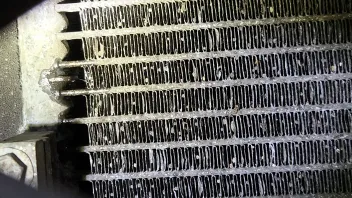

    Der Klimakondensator ist undicht (siehe Anhang), was auch erklärt warum meine Klimaanlage nicht mehr so gut kühlt, aber das ist ein Thema für eine neue Seite und nicht diese.
