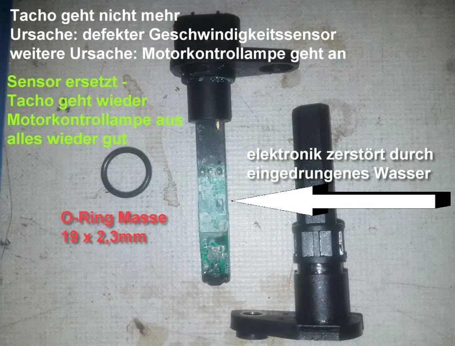

Hallo
ich hatte heute folgendes Problem:
Der Tacho ging auf einmal nicht mehr und dann ging auch noch die Motorkontrolle an.
Also erstmal das geringere Übel den Geschwindigkeitsensor ausbauen, (allerbeste Position) nur von unten erreichbar ,
M6er Schraube rausgefummel und den Sensor rausziehen (sehr wiederwillig nach 21 Jahren).Beim Herausziehen des Sensors kam mir AUS dem Sensor Flüssigkeit entgegen.
Interesse halber habe ich den Sensor zerlegt und dann gesehen daß die Flüssigkeit (Wasser?)
die elektronik zerstört hat.
Also neuer Sensor eingebaut , 30km gefahren Tacho geht wieder UND Motorkontrolle ist wieder aus !Kann mir einer sagen wie das zusammenhängt Motorkontrolle und Tacho
