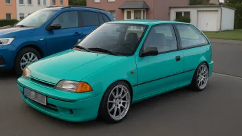

    Ich hänge mal ein Photoshop Bild dran, wie ich mir meinen Zwiebelporsche vorstelle, wenn er mal fertig ist.
    Ist natürlich alles noch Zukunftsmusik und obs wirklich so wird, weiß ich auch noch nicht. :)
