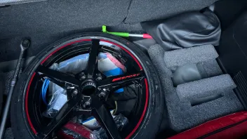

Reserveradmulde und deren Nutzung
  • Der Swift hat ja wie heutzutage üblich leider nur das unsägliche Kompressor und Latexmischung-Zeug an Bord.
    Meine Frage an die Community: wer von euch hat Erfahrungen gemacht mit dem Austausch der StyroporEinlage gegen ein Reserverad gemacht?
    Passt dort nur ein Notrad hinein, wie es in Italien offensichtlich Pflicht ist, oder geht dort auch z.B. ein vollwertiges Rad hinein?
    Der 195iger Winterreifen wird wohl zu breit sein.
    Ich war bereits versucht, ein Stahlrad in dem 114ern Lochkreis für SuzukiSport zu suchen,
    welches allerdings sehr schmal ist und nur einen entsprechend "dünnen" Gummi tragen könnte.
    Das wäre sozusagen ein "selbsterstelltes Ersatzrad"

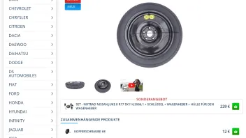

    Ich bin mittlerweile bei dem Toyota Auris gelandet.
    Der hat die benötigten 5x114,3 und 60,1
    https://www.lochkreisdaten.de/auto/Toyota/Au…13%20-%20).html
    In der eBUCHT gibt es diverse Angebote aus Polen für um 200,-€ dazu. (179,- plus 25,- Versand)
    z.B. https://www.ebay.de/itm/275104961241
