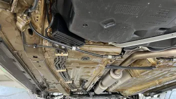

Alles selber konserviert mit Seilfett natürlich auch Türen Motorhaube Heckklappe Seitenwände Einstiegschweller Rahmen usw..von innen.Dafür mussten viele Innenverkleidungen entfernt werden um es ordentlich zu machen mindestens 1Tag Arbeit !!

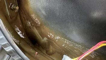

Ich habe meinen SSS mit einem kleinem Rostfleck am linken hinteren Seitenschweller gerade vor dem Radkasten gekauft.
Meine Frage, hat da jemand Erfahrung mit, oder gibts da direkt ein Ersatzteil für?
Schaden ist wie folgt auf dem Foto:pinch:
Da der Radkasten doppelt ist, Punktgeschweisst und Original abgedichtet, wird nach meiner Vermutung auch Rost zwischen den Blechen sein. Da wird eine oberflächliche Bearbeitung nur von kurzer Dauer sein. Also Radhausplastik entfernen nachsehen wie‘s wirklich ausschaut und dann entscheiden ob rausschneiden und neu einsetzen, oder nur mit einer Nylongewebescheibe oder Sandstrahlen behandeln. Danach Epoxy Grundierung auftragen Spachteln wenn nötig 2 K Füller danach auslackieren und er sieht wie neu aus.😉

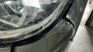

Scheinwerferglas gibt es Original nicht einzeln sondern nur komplett. Kratzer entferne ich immer mit Excenter je nach Kratzertiefe mit Körnung P1000 / P1500 und P3000 wird nass geschliffen, wenn Kratzer entfernt sind aufpolieren. Wie du am Bild siehst, sollten solche Kratzer kein Problem zum entfernen sein.

Dein Auto schreit nach einer Behandlung Seilfett,Wachs……… wird seine Lebenszeit verlängern 😉

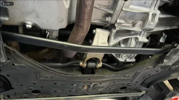

Diese Strebe mit der Nummer Q0336 FRONT LOWER 4 POINTS BRACE ist bei mir verbaut passt zu 100%.
Einbau:Auto aufbocken oder mit Hebebühne, Motorschutz entfernen (Kreuz + M6 Schrauben) Einbauanleitung laut Bild, Motorträger absenken (absichern mit Getriebeheber oder ähnlichem). Was in der Einbauanleitung nicht beschrieben ist, Schrauben vom Motorträger oberhalb der Antriebswellen auch lösen. Ca. 5 mm.
X-Strebe einbauen, alle Schrauben mit richtigen Drehmoment anziehen. Motorschutz einbauen.
Am Motor wurde nichts verändert und für jeden versierten Schrauber 0 Problem.

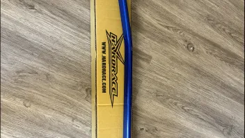

Diese 2 Streben von Hardrace sind bei meinen Hybrid verbaut 👍

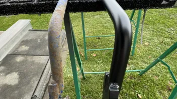

Alle anderen Streben die ich verbaute wurden nochmals lackiert eingebaut und mit Seilfett konserviert.
Stabi und Streben sind original blau aber wie am Foto zu sehen ist starke Rostbildung 😳nach einem Winter deshalb geschliffen neu grundiert und lackiert!
