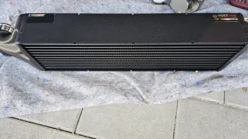

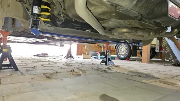

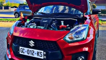

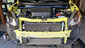

So habe jetzt hinten alles fertig und vorne fehlt jetzt noch der Stabi das ganze vorne ist ziemlich doof :pinch: ohne Hebebühne und werde mir in den nächsten 2-3 Wochen eine mieten sobald es mir zeitlich reinpasst.
Hallo,

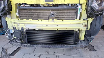

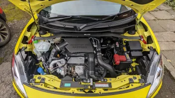

wow alles ohne Hebebühne, beeindruckend. Ist der LLK noch Gummi gelagert und passt das noch hinter dem Kühlergrill und hast du die ALTEN Schläuche benutzt?
Beim den vorderen Stabi musst du die ganze Aufhängung lösen (nennt man das so?), erst dann kannst du sie wechseln.
Dein SSS braucht mal eine Unterbodenwäsche😇

Hy,
der LLK ist unten nach wie vor im Gummi gelagert und ob ist er direkt an den vorhandenen Haltern fest. Die Gummilager wie beim originalen gibt es oben nicht und die Luftführung unten entfällt auch da kein Platz mehr dafür.
Die alten Schläuche passen ohne Probleme alles nur ein bisschen eng und fumelig
und gefühlt 50 Schrauben und Klipse gelöst.
Beim vorderen Stabi muss der Vorderachsträger/Aufhängung runter Lenkgetriebe, sollte hintern Gaspedal sein im Innenraum/Fußraum und dort wird es normalerweise gelöst so kenne ich es habs aber noch nicht richtig angeschaut, da es oben auf dem Achsträger verschraubt ist und das ist ohne Bühne dann doch gefühlt umständlich. und muss nicht sein ![]()
Wetter ist momentan nicht so gut und wegen neuem Dach (Dachlawine) war ich in letzter Zeit nicht in der Waschstraße :pinch:

Hab ihn erst seit Dezember wer weis wie der Vorbitzer das Fahrzeug bewegt und behandelt hat 😅
Mir war nur aufgefallen das die vorderen Dome schon rostmäßig ziemlich angegriffen waren auch andere Komponenten wie Koppelstangen etc.

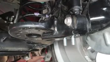

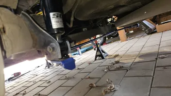

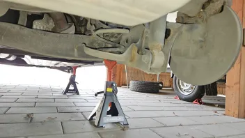

Hab heute ebenfalls mein ST XA verbaut.
Ohne Bühne echt ne Fummelei gewesen.
Zum einen bin ich überrascht , wie ordentlich die Eibach Federn gearbeitet haben. Zumindest an der Vorderachse.
An der Hinterachse merkt man durvhs ST XA kein Gehoppel mehr.
Andererseits sind die Eibach Federn gerade 11 Monate drinne und sind schon krass korrodiert.
Davon werd ich Bilder an Eibach schicken , denn nach 14 k Km und 11 Monaten kann sowas nicht sein....

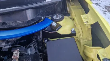

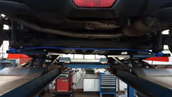

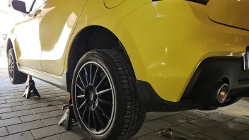

So alles endlich drin und eingetragen (ST-Fahrwerk, Hardrace Domstrebe, Hardrace Stabi vorne und hinten). Kürzere Koppelstangen musste ich noch besorgen da die originalen in Verbindung mit dem neuen Stabi unten auf den Querlenker aufgesessen hat.
Fahrzeug war jetzt 3 Wochen wegen Spur einstellen und Tüv bei meiner Werkstatt. Hab auch vor lauter vergessen Fotos zu machen 🙈
Ging leider alles ein bisschen länger als gedacht da beim Vermessungerät irgendwas defekt war und der auf Ersatz gewartet hat 😅
Bin jetzt noch nicht allzu viel gefahren aber der erste Eindruck ist positiv.
Die Tieferlegung ist jetzt optisch gesehen nicht so der Hit (war leider zu erwarten) aber es fährt gut.
Fahrzeug ist jetzt deutlich straffer aber Komfort ist meiner Meinung nach noch gegeben. Fahrzeug lenkt jetzt extrem gut ein sehr direkt und man merkt richtig wie das Heck gefühlt mitlenkt😜

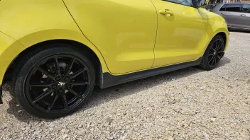

Sieht top aus, der Gelbe 👍
Mit schwarzen Felgen geht das Rad ein wenig unter.
Wenn du andere Koppelstangen (kürzere) verwendest, kommst du noch ein Stück weiter runter und schlägt dann nicht mehr am Querlenker.
Kürzere Koppelstangen sind bereits drin ![]()
Bei der Farbe der Felgen war die Entscheidung zwischen schwarz und anthrazit matt.
Fand das Schwarz jedoch im Gesamtbild stimmiger, da doch viele schwarze Akzente am Fahrzeug vorhanden sind.

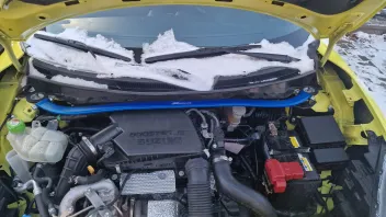

- Cusco Domstrebe

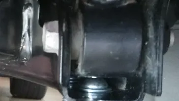

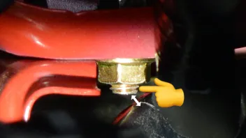

1. Die Koppelstangen bzw der VA Stabi haben zum Querlenker nen Abstand von 10-12mm .
Kann da der Serienstabi ueberhaupt normal arbeiten durch die Vorspannung nach unten?

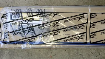

3. Von Hardrace gibt fuer die VA einmal das X , dann den Stabilisator und eine weitere re/li Strebe fuer die vordere Querlenkerbuchse.
Machen die X & die Einzelstrebe denn Sinn mit den ori Stabi?

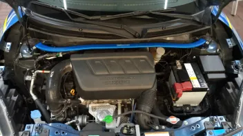

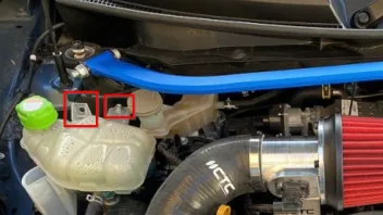

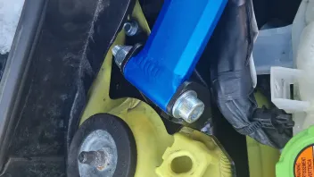

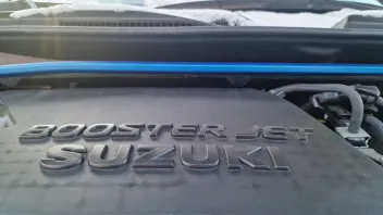

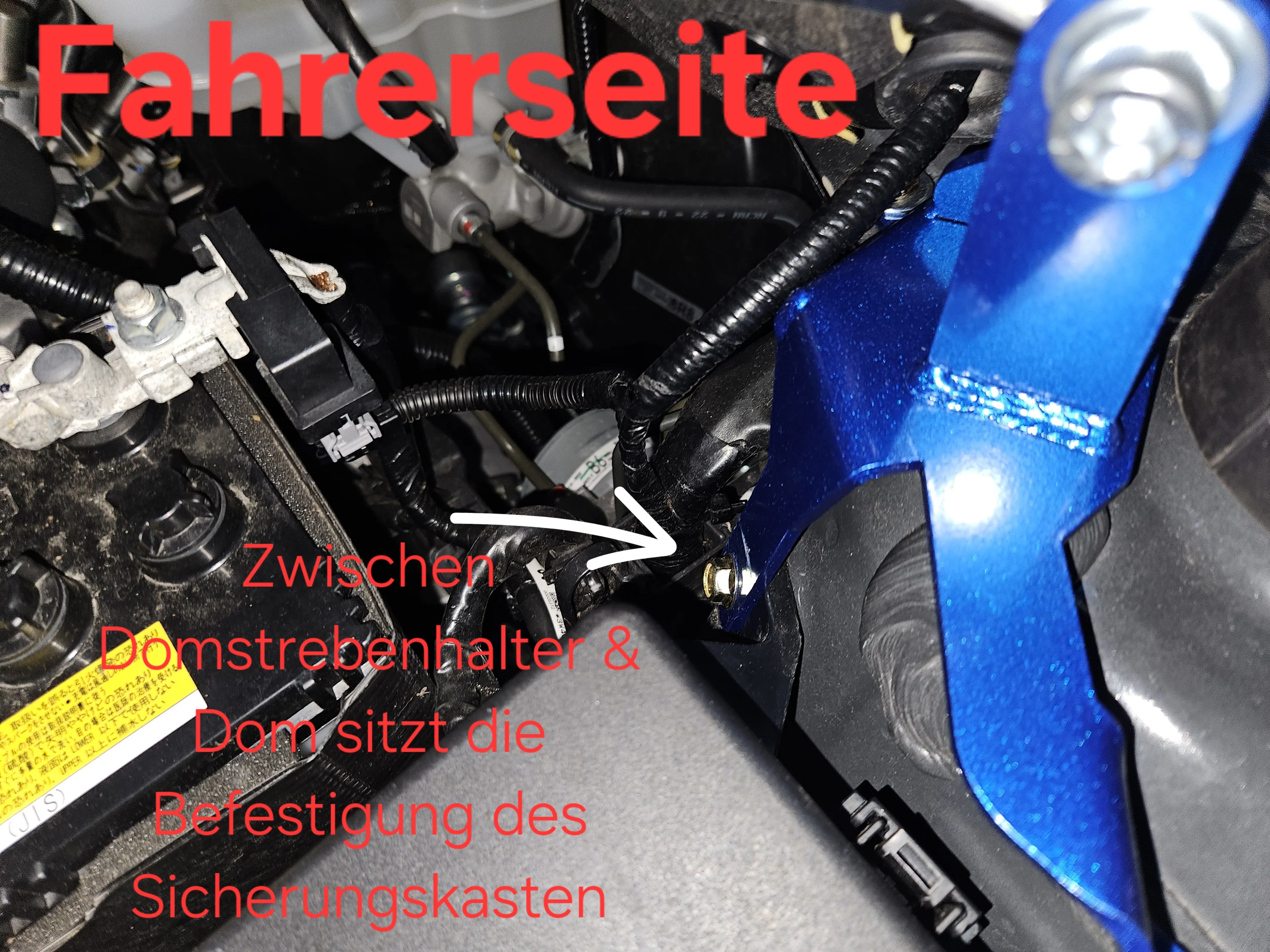

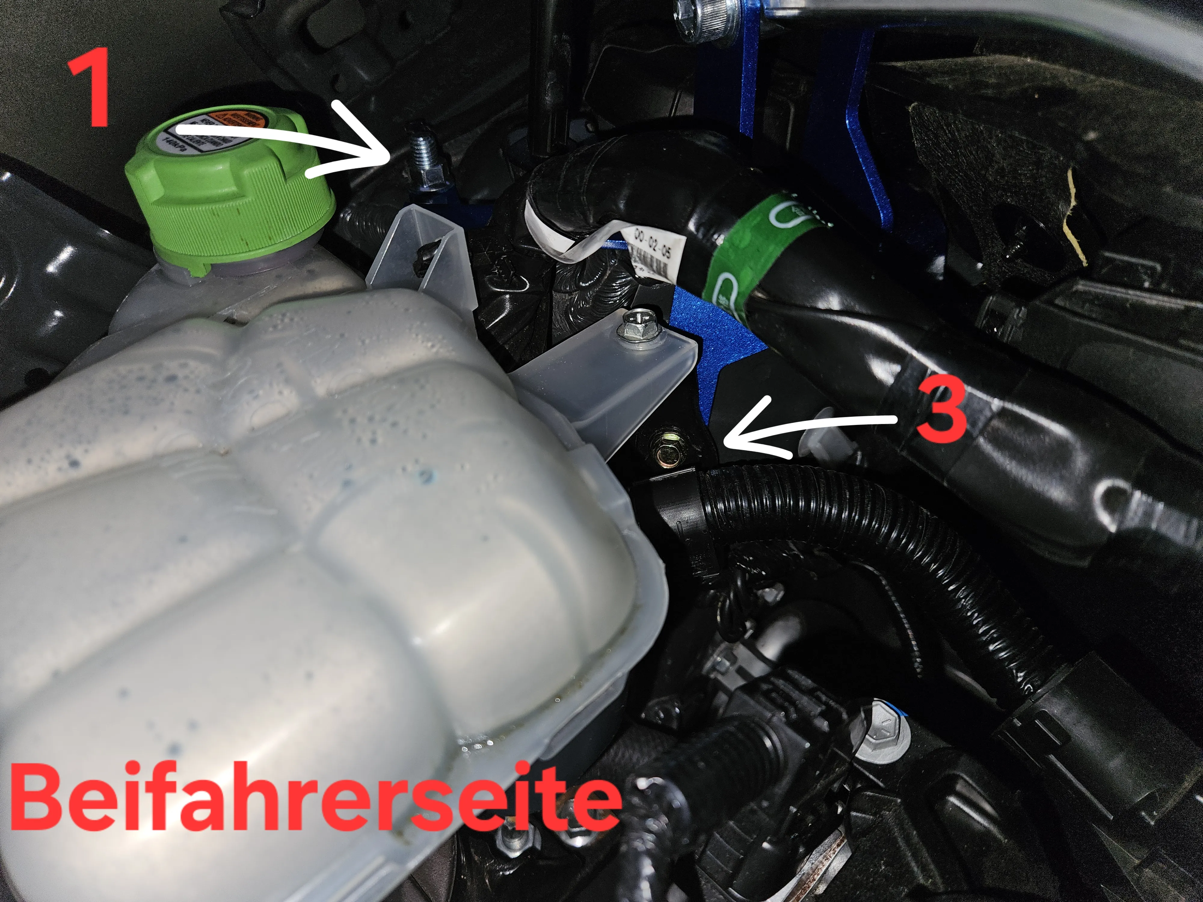

Ich verbaute Cusco Domstrebe vorne und Cusco 17 mm Stabi HA Rollbewegung vorne wurde bei weitem besser.Aber was gut ist kann man noch besser machen also Cusco 17 mm Stabi HA auf Cusco 20 mm gewechselt und noch Hardrace Front Lower 4 Points Brace,Hardrace Middle Lower Brace,Hardrace Front Sub-Frame Support Brace verbaut der SSS will nur noch Kurven fahren 😜 Gokart Feeling 😉
Vordere Stabistange in Verbindung mit kürzeren Koppelstangen vermindern die Rollbewegung ohne Komfortverlust. Man kann die Druckstufe dabei sogar senken. Die HA würde ich unberührt lassen, damit wird das Fahrverhalten eher hecklastig ist aber Vorsicht, das ist nicht jedermanns Sache.

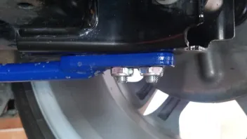

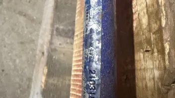

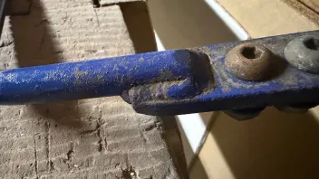

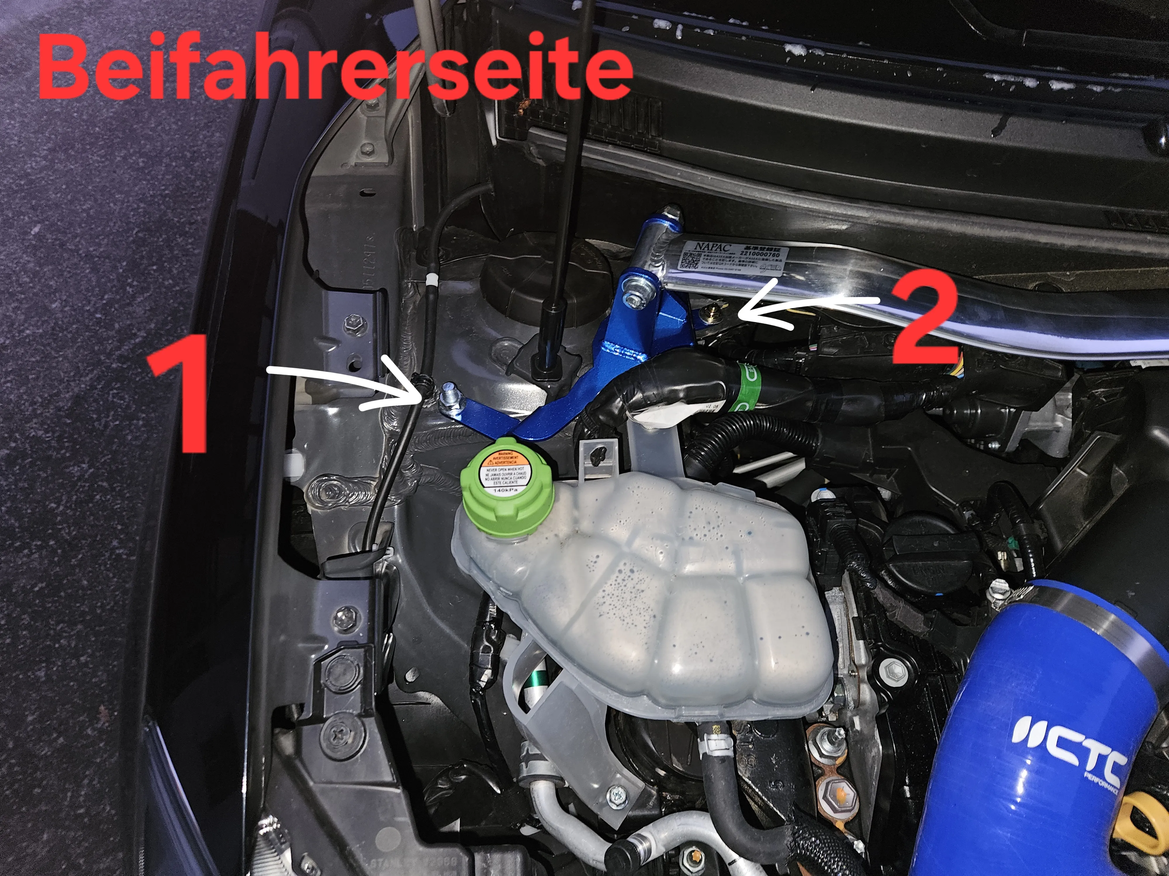

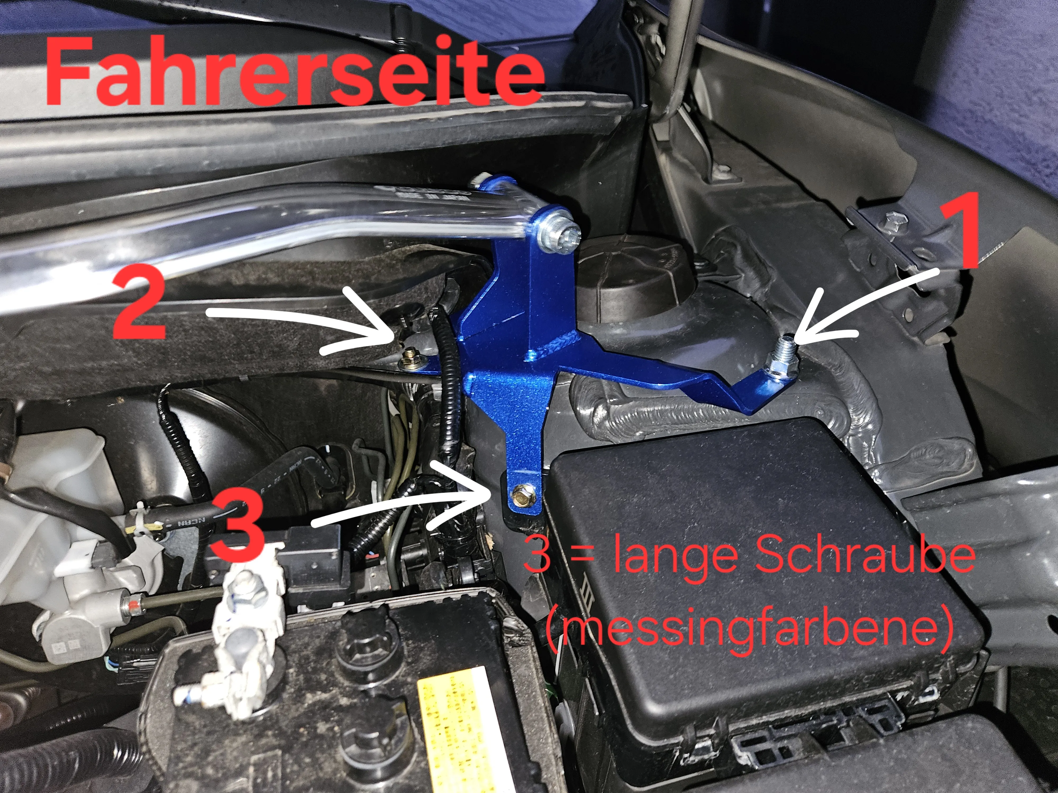

Danke auch Maunzteifi fuer die Bilder. Waren die Streben nicht blau?
Stabi und Streben sind original blau aber wie am Foto zu sehen ist starke Rostbildung 😳nach einem Winter deshalb geschliffen neu grundiert und lackiert!
Es geht in erster Linie darum, dass die keine Berührung haben.

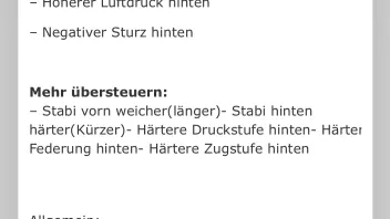

Stabi VA = Übersteuern
Stabi HA = Untersteuern
Du sagst also , dass ein auf der HA verbautes Stabi ein staerkeres Untersteuern hervorbringt ?
Icb haette aus meiner Denkweise eher zum Gegenteil tendiert.
Weil der Stabi ja die HA "haerter" macht?

Dass die Streben nach nur einem Winter anfangen zu rosten , iat natuerlich uebel...
Kann man die vor Einbau nicht besser ueberlackieren?
Alle anderen Streben die ich verbaute wurden nochmals lackiert eingebaut und mit Seilfett konserviert.
