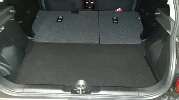

    An Deiner Stelle würde ich erst Mal den Kofferraumboden dämmen und vielleicht bist Du damit ja schon zufrieden. Ich hab mal ein Video eines Japaners gesehen, der nach dem Einbau seiner Abgasanlage als erstes den Kofferraumn gedämmt hat, weil er glaub auch über Dröhnen geklagt hat. Der war danach schon happy.

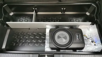

    Ich habe die CargoBox im Kofferraum. Finde die praktisch für Kleinteile und man hat eine ebene Ladefläche. Und dämmt dazu etwas.
    Die Abdeckung habe ich mir selber gemacht, da zwei Bestellungen ohne Deckel ankamen. Dafür habe ich die Box sehr günstig bekommen, weil es ihnen peinlich war.
    Bei der späteren Bestellung für den Hybrid meiner Frau, war die Abdeckung wieder dabei.

    Aktiv Sub mit dem Y Kabelbaum und nur noch ein wenig Tuerdaemmung.
    Hat den Klang beim Hyundai IX20 um 2/3 verbessert.
    Der Aktiv Sub zieht alles unter 120 Hz von den Mitteltoenern weg und die spielen viel freier.
    Faengt aktuell das Klirren bei Lautstaerke 20 an , sollte danach 25-27 moeglich sein ohne Klirren.
