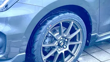

205/40R17 hab ich SemiSlick
ist halt kleiner vom abrollumfang, optisch halt eine Katastrophe mit dem vielen platz im Radkasten
205/45R17 darf ich auch, Tacho Voreilung muss denn überprüft werden.
Mein Wunsch ist
215/40R17 Sommer
205/45R17 Winter

205/45 passt die Abweichung nicht mehr.
https://www.reifensuchmaschine.de/reifen_rechner/reifenrechner.htm
