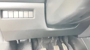

    kannst du den Auffahrwarner nicht abschalten?
    Hast du den Schalter 9 nicht?

    Doch, natürlich.
    Aber wer bitte möchte denn bei jedem Fahrtantritt diesen Schalter zwischen 5-10 sek drücken damit das dämliche Gepiepse aufhört?

  • Doch, natürlich.
    Meine Routine mit dem swift:
    1. Tür auf
    2. reinsitzen
    3. Tür zu
    4. Handy anstecken
    5. kupplung + bremse
    6. startknopf
    7. anschnallen
    8. start-stop ausschalten
    9. trockene Fahrbahn: ESP aus (schaltet auch Kollisionswarner mit aus)
    nicht trocken: nur kollisionswarner ausschalten
    Spurhalte ist dauerhaft aus. Werde da vlt mal ein etwas getöntes Plexiglas reinkleben, weil die Orangen symbole sind um einiges heller als der Rest, vorallem Nachts.
    Das hab ich mittlerweile so verinnerlicht, dass es mich nicht mehr stört.
    wenns trocken ist, dann würde ich sowieso das ESP ausschalten, weil die Lenkung viel direkter wird. Dann hat man nicht so das gummiband gefühl
