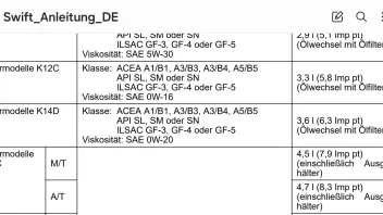

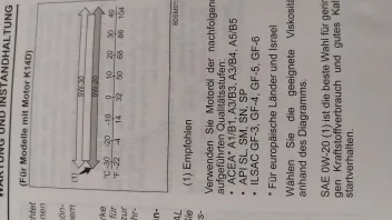

Ich bin nun auf der Suche nach einem 5W30 Öl für meinen Hybrid. Leider sind Öl Specs für mich immer bömische Dörfer. Kann jemand das richtige Ravenol, Rowe oder Motul Öl empfehlen?
Habe in den Ölfindern bissl geschaut
das Ravenol DXG hat API AN Plua, ILSAC GF-5, GF-6A Freigabe, aber keine ACEA
Ravenol FDS hat ABI SP, ACEA A5/B5, A7/B7
Motul 8100 X-CLean EFE hat ACEA C2/C3
Hier wird von der ACEA geschrieben, danch wäre das für mich das FDS, dann wird von der ILSAC geschrieben, da wohl GF6 und da wäre das DXG für mich das richtige

Würde bei Suzuki Garnicht auf irgendwelche ACEA oder API Werte achten, einfach ein Motoröl 5w30 mit guten Freigaben als Beispiel VW oder MB Freigabe, würde ein Longlife Öl reinmachen aber trotzdem jedes Jahr wechseln kostet auch nicht mehr.
Als Beispiel :
- Liqui Moly 4200 TopTec
- Total 5w30 Quartz Ineo Longlife
- Motul 5w30 X-Clean EFE

Mit der oben genannten Tabelle in der PDF kann man eigentlich alle Öle direkt vergleichen, die Werte sollten für alle Ölhersteller die selben sein.
und was schließt du da jetzt drauf? ich würde wegen der ACEA das FDS wählen, das hat aber einen hohen Sulfatasche Wert was bei einem OPF nicht so gut ist. Der Viskositätsindex ist auch der niedrigste
