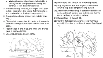

Wenn du das komplett ablassen willst, an der Untersten Stelle den Schlauch vom Kühlkreis lösen und oben den Ausgleichsbehälter öffnen. Dann sollte das Wasser komplett rauslaufen.
Kühlflüssigkeit guck mal im Handbuch, da werden die passenden aufgeführt sein.
Beim Entlüften musste ich bei BMW ein paar mal den Motor KURZ anmachen, damit die Wasserpumpe lief und sich das Wasser aus dem Ausgleichsbehälter gezogen hat. Dürfte bei Suzuki ähnlich sein, es sei denn die Wasserpumpe ist elektrisch angetrieben.
Entlüftet wird eigentlich bei laufendem Motor!
Heizung auf warm stellen, und entweder bei einer vorhandenen Entlüftungsschraube oder halt am offenen Ausgleichsbehälter den Motor warm laufen lassen, bis er Betriebstemperatur hat bzw. der Lüfter anläuft.

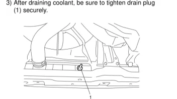

Wenn es wie beim 1.2er ist, dann muss man nicht unbedingt einen der unteren Schläuche abmachen. Gibt da unten in der Region auch eine Ablassschraube die bei mir wunderbar funktioniert hatte
Moin,
der NZ Sport hat genauso wie der 1.2er die Ablassschraube unten am Kühler.
Wenn ich die raus drehe und oben den Kühler öffne kommen da aber nur ca. 2.5 Liter raus. Es sollen ja aber mehr als 6 drin sein.
Wie kommt alles raus?
Doch unten einen Schlauch abmachen?

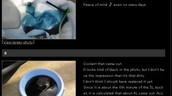

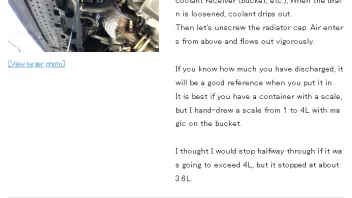

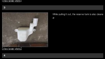

Der Link ist zwar von einem MZ, aber Aufbau ist ansich der gleiche.
Falls jemand das sooo aufwendig machen möchte.
Von einer Ablassschraube am Block ist da nichts zu sehen. Denke dann wird man "spülen" müssen damit das Wasser komplett gewechselt ist.
Der Link zu dem MZ zeigt, dass der 8-9x gespült hat. Das ist aber über gründlich... besonders bei der gezeigten Ausgangssituation.
Ja, da muss wohl gespült werden, um alles alte Kühlmittel rauszubekommen.

Hab dieselbe Geschichte heute mit meinem MZ hinter mich gebracht. Habe ca. 4l ablassen und wieder auffüllen können. Ablassen ist eine Sauerei ohnegleichen, müsste man recht schnell nen geeigneten Schlauch überstülpen oder so. So läuft die ganze Brühe unterhalb auf dem Blech breit...
Hast du den Motor so lange warm laufen lassen, dass das Thermostat geöffnet hat?
Ja, der Motor war warm, also Thermostat geöffnet, direkt nach 10 km Fahrt, bei den letzte Woche noch etwas höheren Temperaturen.
Und ja, das kann eine Sauerei werden...
Ich habe einen großen, rechteckigen Mörtelkasten, runtergeschnitten auf etwas mehr als 10 cm da drunter gestellt.
Zusätzlich noch das dreieckige Kunststoffteil unter dem Kühler zur Seite geklappt und dafür drei Kunststoffdübel gelöst.

Die Ablassschraube am Kühler habe ich gefunden.

Warmlaufen lassen, bis das Thermostat öffnet. Einfach so lange, bis der dicke Schlauch zum Kühler warm wird.
Danke für deine schnelle Antwort.
Wie gehe ich dann weiter vor?
Habe da Bauchschmerzen wenn ich nach dem ablassen das neue kalte Kühlwasser in den warmen Motor fülle.
Bekomme ich den kleinen Kühlkreislauf auch befüllt wenn ich den Motor abkühlen lasse und dann neues Kühlwasser auffülle?
Theoretisch schon....
Beim letzten mal selber wechseln, Subaru Impreza, hab ich den nach dem Befüllen auf einer steileren Straße bergauf etwas laufen lassen.
Heizung auf max und eine weile stehen.
Damit dürfte der größte Teil der Luft dann raus sein.
Beim MZ gibt es eine Entlüftungsschraube rechts neben dem Motor, so ein Schlauchzwischenstück. Hab die Zeichnung grad erst im anderen Unterforum gepostet, die ist ein bisschen versteckt. Gibt es beim NZ bestimmt auch. Die wird erst verschlossen, wenn die Plörre da oben rauskommt. Man muss dann eh die nächsten Fahrten schauen und mit ziemlicher Sicherheit im Ausgleichsbehälter nochmal was nachfüllen.
Das Ablassen dauert eine Weile, und den Temperaturunterschied beim Befüllen kann der Block sicher ab. Man muss natürlich jetzt im Winter das Zeug nicht unbedingt mit 0°C auffüllen, wenn es kalt in der Garage gelagert wurde...
