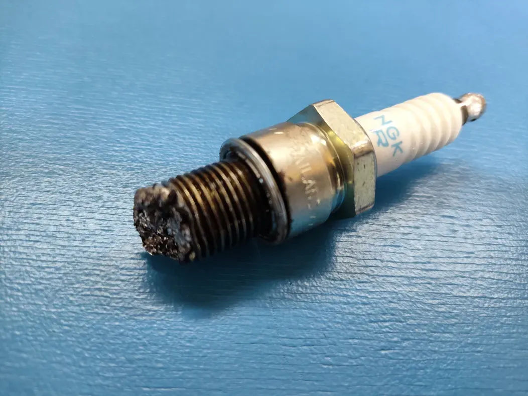

    Ich hatte vor wenigen Wochen eine Panne auf der Autobahn. Es gab ein lautes Geräusch im Motor, einen verbrannten Geruch und daraufhin ein wiederkehrendes Geräusch, während das Auto ausrollte und sich nicht mehr beschleunigen ließ.
    Mittlerweile ist es endlich in meiner Werkstatt angekommen und die Ursache wurde gefunden:
    Die Zündkerze ist abgesprungen und auf den Zylinderkopf geprallt, wobei dieser zerstört wurde. Der ganze Motor sei jetzt "im Bruch" und damit ein Totalschaden.

    Wer fährt den ngk r Zündkerzen in nem Dreizylinder Swift..
    Welcher wärmewert war den das bei der Zündkerze? Kann es sein dass der Motor komische Geräusche vor dem Schaden gemacht hat, so ein klingeln?
    Sry, ich denke, du schreibst so, dass du den Swift gerne wieder auf Straße bringen willst.. Ich bin auf dem Schritt Fehlersuche warum das passiert ist, nicht dass du jetzt anderen Motor einbaust und nach 500 km hast den gleichen Schaden..
    Ich würde jetzt erst mal Fehlersuche betreiben, warum isser hin.. Dann anderen Motor rein und starten..
    Danke für die Gedanken, das lasse ich gerne nochmal prüfen. Du gehst also davon aus, dass ich ggf. einfach unpassende Zündkerzen im Swift hatte und der Fehler dadurch ausgelöst wurde? Sollte das Klingeln unmittelbar vor dem Schaden oder schon länger zu hören gewesen sein? Nach meinem laienhaften Gehör klang mein Swift bis zum Tag der Panne völlig normal, aber auf der Autobahn kamen diverse Geräusche zusammen, die ich nicht mehr ganz in Erinnerung habe. Ein Klingeln kann durchaus sein, aber ich sah natürlich zu, dass ich schnellstmöglich auf den Seitenstreifen kam und bis dahin wurde vieles von Umgebungsgeräuschen übertönt.

    Die Zündkerze sieht aus, als wenn er viel zu mager gelaufen ist, bzw. Zu geringer wärmewert.. Die "R" Kerzen sind teuer und nicht nötig für den Motor..
