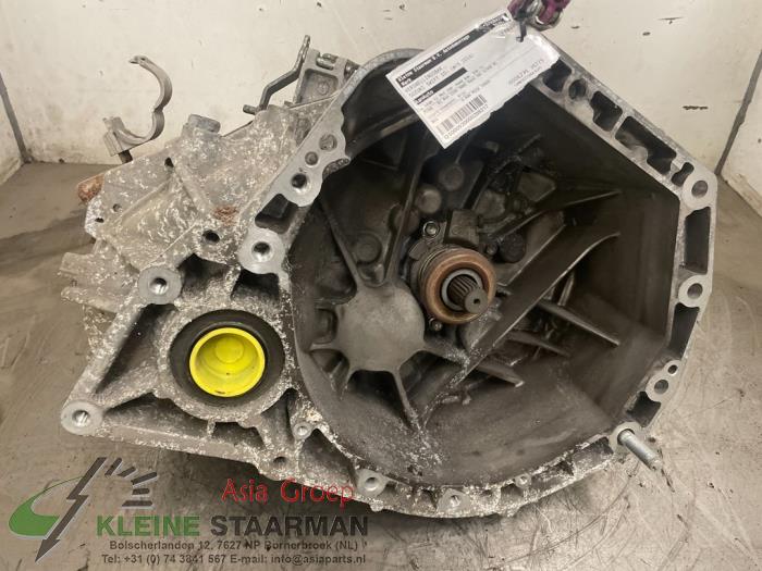

Hmm, dh. man müsste auch Custom Getriebehalter anfertigen. Dazu brauche ich auf jeden Fall das 6 Gang Getriebe in Hand um das zu beurteilen. Mal sehen.
Die Getriebeglocke sieht soweit ich das von Fotos sehen kann zu 60% gleich und zu 40 anders aus, wenn mans so ausdrücken will. Zumindest einige Schraubenpositionen scheinen an der gleichen Stelle zu sein.
6 Gang AZG416 oben 5 Gang RS416 unten
[Blockierte Grafik: https://cdn.proxyparts.com/parts/100092/15140366/large/3431ffdb-576d-45ff-94e2-64a495168e14.jpg]
[Blockierte Grafik: https://cdn.proxyparts.com/parts/101301/18814419/large/3f24dcdc-a240-4c9d-a569-d6f41d981678.jpg]
