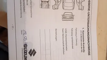

Im Scheckheft ist vom Kauf des ersten Vorbesitzer und ab dem Tag als ich das Auto gekauft habe die Periodische Wartung wurde bei Kilometer xy oder Monat xy durchgeführt. Sowie Karosserie -Untersuchungsnachweise .Mehr steht da nicht

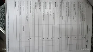

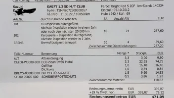

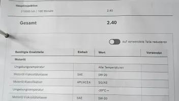

Habe heute die Inspektion machen lassen. Im Anhang ist die Rechnung einen Wartungsplan habe ich auch bekommen.
Ist, dass die 10. Inspektion bei 150.000 KM ? Was genau wurde gemacht ? Warum 0W30 Öl ?
Steht doch auf der Rechnung 140000km und der tetailierte Aufwand der einzelnen Posten

Auf der Rechnung steht 10. Inspektion diese wird normalerweise nach 10 Jahren oder 150.000 KM durchgeführt. Aber nach EZ Datum müsste bereits die 14. Inspektion durchgeführt werden, der Wagen ist nicht Checkheft Gepflegt. Warum wurde 3 Jahre das Öl nicht gewechselt bzw. kein Service durchgeführt ?

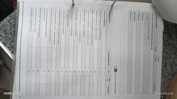

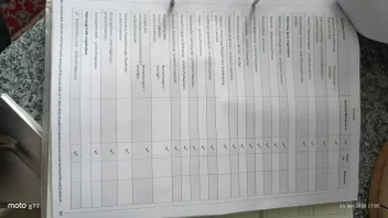

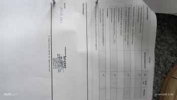

Das wurde gemacht bei der Inspektion (siehe Anhang). Scheckheft ist im Auto und bei Gelegenheit kann ich noch Fotos von machen
Und siehe da, es ist offenbar alles soweit in Ordnung.
Am Auto wurde insgesamt die 10. Inspektion durchgeführt, aber nach dem passenden Vorgaben für 168 Monate (14 Jahre).
Wie man am Wartungsbuch sehen kann, wurde das Auto ab 2019 nur noch weniger genutzt.
Also wurde deshalb offenbar erst nach Erreichen der km eine Wartung (120k) machen lassen.
2021 bei 123.000km und die letzte von Vorbesitzer
2025 bei 127.000 (Wartung 135k) vordem Verkauf.
Wobei die beiden Einträge falsch rum eingetragen wurden im Heft...
Bei 3.300km in 3,5 Jahren würde ich mir um das Öl nicht unbedingt Sorgen machen. Zumal in 2025 zum Verkauf der Service auch noch machen gelassen wurde. Somit würde ich mir als Käufer bei der nachvollziehen Historie keine Sorgen machen.

aber 0w30 erschliesst sich Mir trotzdem nicht . wäre nen 5w30 bei der Laufleistung nicht besser ?
