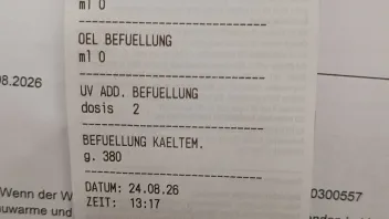

Wie viel Kältemittel muss die Anlage überhaupt haben. Das Internet sagt 450g die Werkstatt 380g.

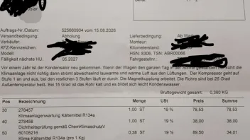

Laut Internet bei der Prüfmethode die auf der Rechnung steht.
Prüfmethoden: Genutzt werden elektronische Lecksuchgeräte, Ultraschall, Druckprüfungen mit Stickstoff oder spezielle Leckdetektoren.
Ich soll es beobachten und dann wird mit Formiergas abgeschnüffelt falls die Anlage wieder leer ist.
Ist UV ADD. Das Kontrastmittel? Kann man das auch nachträglich selbst einfüllen?
In der Anlage waren noch 6g Kältemittel von 380g. Druckprüfung wurde bestanden. Nur wie kann es sein wenn vor einem Jahr der Kondensator getauscht wurde das die Anlage leer ist.

Vor einem Jahr ist der Kondensator neu gekommen. Wenn der Wagen den ganzen Tag in der Sonne gestanden hat kühlt die Klimaanlage nicht richtig dann strömt abwechselnd lauwarme und warme Luft aus den Lüftungen. Der Kompressor geht auf Stufe 1 an und aus, bei den restlichen 3 Stufen läuft er durch. Die Magnetkupplung arbeitet. Die Rohre sind bei 25 Grad Außentemperatur heiß. Bei 15 Grad ist das Rohr kalt und es bildet sich leicht Kondenswasser.
