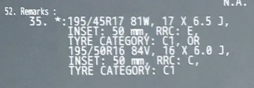

  • Swift Sport Hybrid
    Aus original COC, Farben invertiert.
    danke, d.h. 195/50r16 reifen auf einer 16 Zoll felge mit ABE Gutachen (Auflagen beachten) wären eintragungsfrei zu fahren. Das ABE Gutachten kann man anhand der KBA Nummer, auf der Felge aufgetragen, googlen.

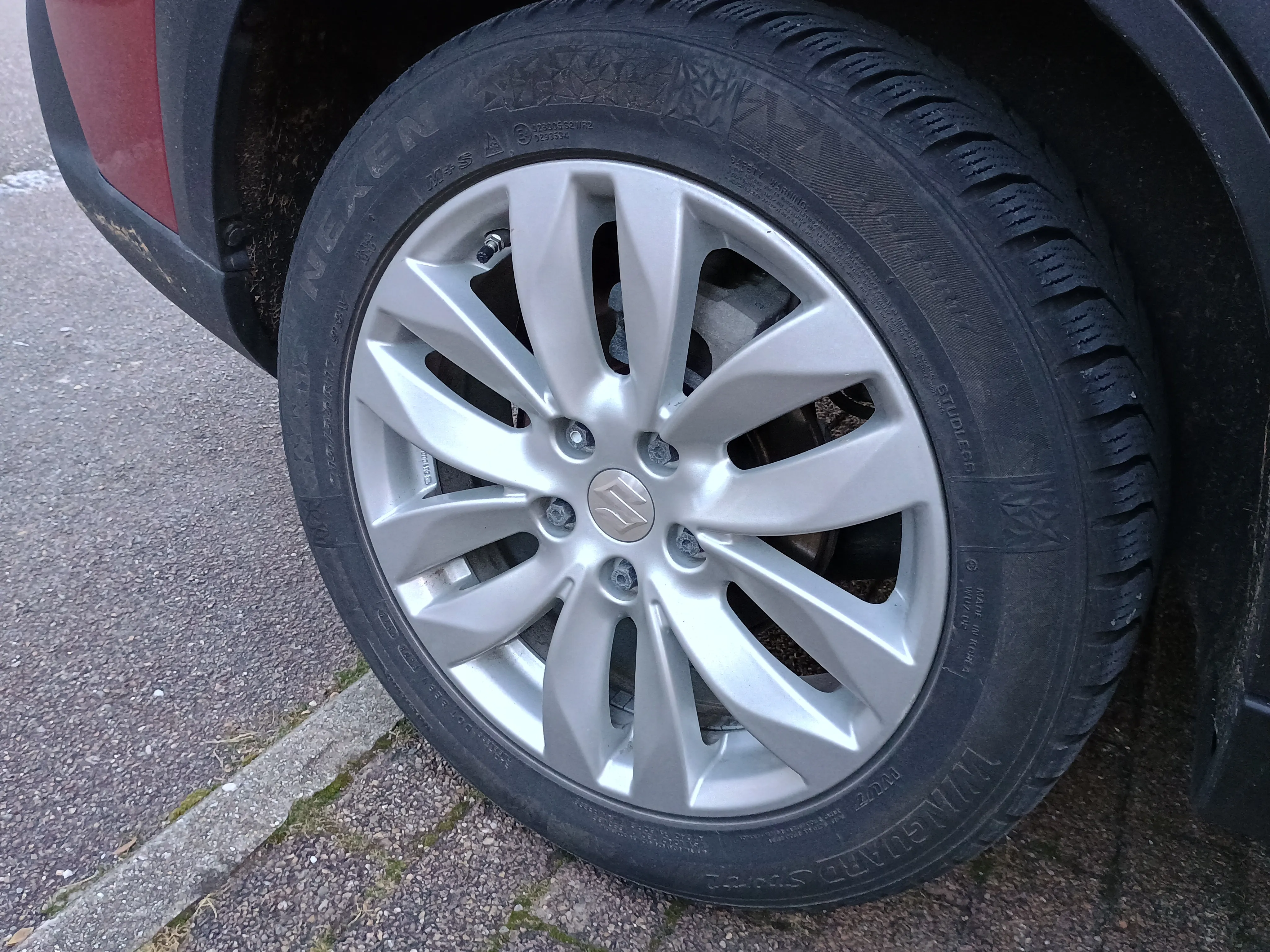

    Ich hab dieses Rad 215/55 R17 mit dieser Suzuki Felge.
    Reifen passt schonmal nicht auf den Swift.
