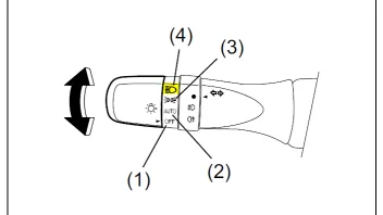

Swift-Licht004: In anderer Farbe (blau) funktioniert das Scheinwerfer-Symbol (4) noch, WENN FERNLICHT* AN IST. Dies leuchtete bisher bei Scheinwerfer an grün, wie die Standlicht-Anzeige.

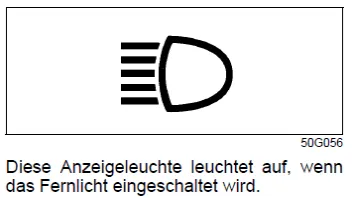

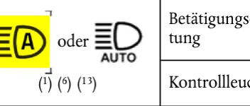

Gemäß ECE R121 darf das Symbol (für Fernlicht) nur blau sein:
So steht es in der Bedienungsanleitung:
Abgesehen davon ist meiner Meinung nach die Kennzeichnung auf dem Schalter falsch. Da müsste das Symbol vom Abblendlicht drauf sein, nicht das vom Fernlicht.
SSS:
Richtig ist es z.B. beim SUBARU XV meiner Frau:
Die Funktion der Schalter ist bei beiden Fahrzeugen identisch.
