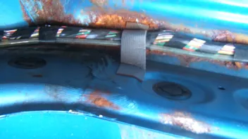

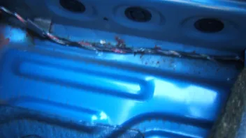

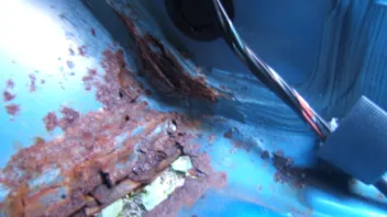

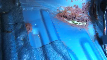

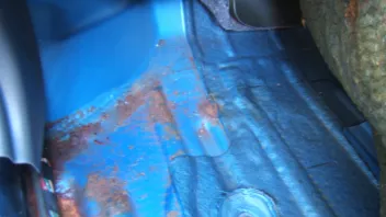

    Ich habe mal testweise den Teppich vorn etwas abgemacht (nur neben der Fahrertür und A-Säule Verkleidung ab und Teppich etwas angehoben); darunter ist auch Rost zu sehen, aber nicht flächendeckend. Vermutlich hätte man dort, also zwischen Teppich und Unterboden, irgendwie konservieren müssen?! Dort war nur blanker Lack zu sehen, oder eben Rost.
    Der Teppich scheuert dauerhaft auf dem Lack, so dass dort Feuchtigkeit eindringen kann und dann fängt es dort an zu rosten. Besonders im Bereich der "Nähte" und rund um diese Dämmmatten.
    Da hilt nur, Rost entfernen, Rostumwandler und dann konservieren mit z.B. Rostschutzlack

  • Fürs Protokoll: Ich habe noch ein paar Fotos vorn unter dem Teppich gemacht. Die ersten beiden Fotos zeigen die linke Seite, die letzten 3 Fotos die rechte Seite.
    An den betreffenden Rost-Stellen war gar keine Konservierung vorhanden.
