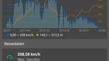

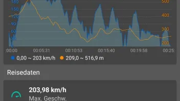

    Also Bergab hat das GPS am Handy auch mal 204 angezeigt.
    Fast:D Wie man sehen kann aber auch nur Berg runter.
    Das war jetzt aber mit E10 weil ich zu ner ungünstigen Zeit tanken musste und ich E10 mal testen wollte (hab ehrlich gesagt kein Unterschied zu s+ gemerkt vielleicht ist mein popometer nicht das beste)
    Eine Situation gab es da hätte ich vielleicht 205-206 schaffen können wäre die Linke Spur frei gewesen aber viel mehr schafft der Swiftie (zumindest mit E10) nicht.

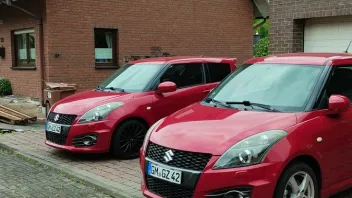

    ich fahre seit ungefähr einem Jahr einen roten Swift Sport ZC32S als 3 Türer und der macht mir echt Spaß^^. Irgendwie bereue ich es aber, mir nicht direkt einen 5 Türer geholt zu haben weil irgendwie find ich den swift als 5 Türer noch deutlich sexyier:D Meinen 3 Türer würde ich meiner Mama schenken die lustigerweise auch schon einen roten 3 Türer fährt nur leider im ziemlich schlechten Zustand?(

    Moin, ich komm mit meinem SSS aus 2012 kaum über 200. Hab ich irgendwie ein Motorproblem oder wie entsteht die große Differenz? Fahre 205/45 Hanook Ventus EVO auf den Original Felgen. Tanke immer Super Plus aber von freien Tankstellen nicht Aral/Shell. Ist das normal?
