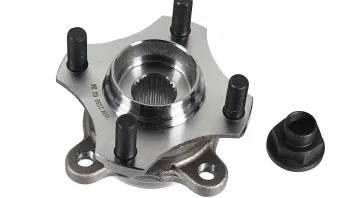

  • Guten Abend allen,
    nach langem suchen im Netz, bin ich auf dieses Forum gestoßen und hoffe das mir jemand behilflich sein kann.
    Meine Frau fährt einen Ignis III (MF) Bj. 2016, der sie nun fast 170.000 km ohne große Zwischenfälle begleitet hat. Nun machen sich die Radlager vorne bemerkbar ?(.
    Radlagersatz für beide Seiten ist bestellt, allerdings finde ich nirgends die Anzugsdrehmomente für die Zentralmutter + Schrauben Lager + Schrauben Bremssattelhalter.
    Hat jemand vielleicht Unterlagen dazu, oder könnte mir die Drehmomente zur Verfügung stellen? Ich danke schonmal im voraus für die Hilfe, und hoffe das mir jemand behilflich sein kann.
