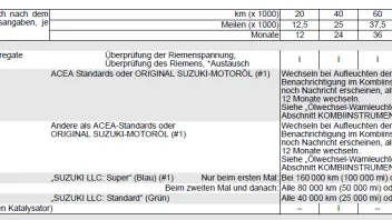

    weiß jemand was der Wechselintervall der Steuerkette bei einem Suzuki S-Cross BJ 2023 wäre ?
    Laut Handbuch sofern ich das richtig gelesen habe, steht : 4. Inspektion / 80.000KM oder alle 4 Jahre.
    Das kann doch nicht deren ernst sein, oder verstehe ich hier etwas falsch

  • Kann man machen. Beim Riemen des Klimakompressors auch wenig kritisch, wenn man mal vom ggf. erhöhten Schlupf durch das Silikonöl absieht. Fährt man notfalls ohne Klimaanlage. Bei dem der Lima schon kritischer. Da hängt die Wasserpumpe mit drauf, deren Stillstand schon nach kurzer Zeit den "Tod" der Kopfdichtung bringen könnte, von anderen Schäden ganz abgesehen. Und ohne Lima kommt man auch nicht mehr sehr weit, aber das ist dann sekundär. Und der Keilrippenriemen altert nicht nur sichtbar im Gummianteil mit dem Verspröden und Mikrorissen. Im Inneren ist ein Fasergeflecht für die Zugfestigkeit. Diese Fasern werden auch spröde und reißen irgendwann plötzlich. Ein neuer Riemen kostet tatsächlich nicht viel, die Rollen sind bei richtiger Riemenspannung ewig haltbar, eher verschleißen die Aggregate wie Lima, Wapu oder Kompressor selbst. Aber auch die sind sehr haltbar bei Suzuki.

  • Wir reden hier von einem S-Cross, scheinbar Bj. 2022, also fast neu... und wir reden von einem TE, der bei Keilriemen und Steuerkette durcheinander kommt (no offense ;)) und scheinbar demnächst zum Service muss... Klar ist der Service Intervall für den Riemen mit 4 Jahren auf Nr. sicher gemacht und ggf. noch lange kein Wechsel nötig... aber da steht ja auch Kontrolle und nicht zwingend Wechsel im Plan. Selbst bei einem Wechsel reden wir von einem 15 Euro Gates Riemen + noch einem 15 Euro Gates Riemen ... welche beim Freundlichen scheinbar einmal unter 15 Euro und einmal unter 40 Euro kosten. Wo kommen wir beim Wechsel da mit Arbeit und allem PiPaPo raus? 100 €? 150 €? 200 €? Ist das den potentiellen Ärger nebst deutlich höherer Mehrkosten denn Wert wenn der Riemen fliegen geht?
    In dem Zusammenhang verstehe ich auch den Vorwurf der Geldverschwendung Susiseb leider absolut nicht. Aber vielleicht kannst du es mir ja erklären :)
    Wie genau hilft dem TE dein Silikonspray-Tipp jetzt weiter? Als nächstes kommen womöglich Nachfragen dazu, wo er hinsprühen soll, wie viel gesprüht werden soll, welches Silikonspray das Beste ist und was dann eigentlich mit seiner Garantie ist ...
    Wir stellen uns vor der TE dackelt womöglich noch zum Service und erzählt, dass der Riemen doch bitte bleiben soll, er hätte ja kürzlich erst gesprüht... <3 geiler Scheiß <3
    MRC: Zur Not halt Servicefreigabe mit Einschränkungen erteilen und Arbeiten am Riementrieb nur wenn absolut notwendig nach separater Freigabe erlauben.
    P.S. Schreibt Suzuki den Wechsel von Spanner und Umlenkrollen denn tatsächlich zwingend vor? Das fände ich dann aber etwas derbe und überaus dreist ... gern mal das Werkstattdokument dazu teilen, wäre spannend zu lesen :)

    Er Riemen wird so lange eingesprüht bis er glänzt, geh doch mal zu Suzuki und fragt mal nach beim Hybrid Motor hast du 2 Keilriemen und die machen immer die Umlenkrolle und Spanner mit ich würde auf 450 Euro mit Arbeitszeit rechnen.

    Spannend, dass du so eine Erfahrung gemacht hast. Wäre ja ein ziemliches Armutsurteil, wenn nach 4 Jahren einfach stumpf Spanner und Umlenkrollen mitgemacht werden (sollen). Einzelerfahrung? Umsatzsteigerungsmaßnahme? Oder letztlich doch Werksvorgabe? :)
    Ich fänd's ja spannend das aufzuloösen, habe aber keinen Einblick in diese Dokumente. Vielleicht findet sich ja noch jemand :/
    Wenn das immer mit gemacht wird sind ja schon alleine wegen der Teile dann schnell 150+ € mehr weg und dann noch ein Happen zusätzliche Arbeit ... autsch! :(
