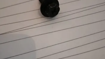

Wo bekomme ich solch eine Schraube her. Ich wollte die Abblendlicht Lampen wechseln und habe an den Kotflügeln das schmale Blech abgeschraubt um besser an die Lampen zu kommen. Dabei ist mir eine Schraube in den Motorraum gefallen. Trotz Suche bleibt sie verschwunden.
Ersatz Schrauben für die Karosserie
Die Schraube hat die Teilenummer: 09122-76006
Vielleicht wirst du Online fündig, sonst bleibt nur der Weg zum Händler oder mit Glück auf dem Schrottplatz.
Na ja, man kann aber auch aus allem eine Wissenschaft machen. Das ist eine schwarze, verzinkte Schlüsselschraube mit integrierter Unterlegscheibe, ggf. mit Längseinschnitt im Gewinde als Sicherung, dadurch gewollt etwas schwergängig. Das ist kein spezielles Hochsicherheitsteil für die Notabschaltung eines Atomreaktors, deswegen kann man die Schraube guten Gewissens mit einer ganz normalen, in Länge und Durchmesser identischen, verzinkten Schlüssel- bzw. Gewindeschraube, ergänzt um eine U-Scheibe, ersetzen. Vorher komplett mit Hohlraumwachs einsprühen, reinschrauben, vernünftig anziehen, fertig.

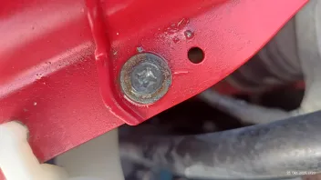

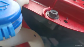

So sieht es aus...
Da sollte eine M6 Sechskantschraube mit einer Länge von ca. 16-20mm passen aus jedem beliebigen Baumarkt.
Habe 10 Schrauben, 10 Unterlegscheiben und 10 Muttern alles aus Edelstahl für Gesamt 1,54€ im Sonderposten Baumarkt gekauft.
Da die Muttern vom Kotflügel angechweißt sind, drehst du Edelstahlschrauben in normale Muttern. Das ist keine gute Idee, da sich beides so gut verträgt, das es sich nach einem Jahr nicht mehr lösen lässt. Nimm normale Schrauben und setzte diese mit Fett ein. Ds lässt sich auch mal wieder lösen.

Eine davon fehlt die ich mit der Schraube im Link ersetzt habe.
