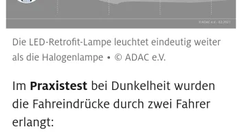

    - Nachrüst-LED für H7: Wow*, das liegt fast auf dem Niveau des Projektions-Xenon (und kostet "nur" ~120€). Da kannst du jede Halogen NightBreaker vergessen dagegen! Klare Hell-Dunkel-Grenze, nur halt leicht fleckig bzw. ungleichmäßige Verteilung (es steckt halt immer noch in einem Reflektor...), aber jeden € wert (wenn man einen Scheinwerfer hat, der bei Osram oder Philips in der Liste steht).

    Was die Kosten angeht - man müsste mal vergleichen, was die H4-Einheit kostet; so dass man sich im Defektfall eventuell auch zwei solcher Scheinwerfer mit den - für Ignis und Jimny* freigegebenen - Osram H4-LED kaufen kann. Gut möglich, dass das nicht teurer kommt als eine einzelne LED-Einheit.
    Es wäre außerdem interessant, ob diese Kombination die gleiche "kurze" Ausleuchtung hat (die scharfe Grenze ist ja dann ebenfalls da). Insgesamt bin ich von den Nachrüst-LEDs ja schon ein bisschen begeistert, und plane die mittelfristig auch im Käfer (wenn die Scheinwerfer nicht mehr durch die HU kommen, gibt's dort neue Hellas) und - wenn die Freigabe mal erfolgt - auch im Mercedes ein (statt der damals schon mittelprächtigen Werks-Xenons).

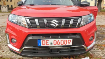

    Naja,ich hab mal Elektriker gelernt und bin mit den verschiedenen Leuchtmitteln eigentlich vertraut.....
    Ich gehe mal davon aus ,daß beim Vitara das Abblendlicht eindeutig von LED befeuert wird .
    Das war ja auch für mich ein Kaufkriterium.Der Vitara hat aber zusätzlich (jedenfalls unserer) für das Fernlicht H7- Lampen
    in separaten Reflektoren verbaut welche ich wegen der etwas gelblichen Lichtfarbe schon getauscht habe.
    Da hinterher das Fernlicht deutlich weißer wurde gehe ich davon aus ,daß dieses nur von den H7-Lampen kommt.
    Um Missverständnisse zu vermeiden :Es sind wirklich LED-Scheinwerfer für`s Abblendlicht und keine Xenon-Brenner !!!
    Im Ignis ist ja auch nur ein "Leuchtmittel" in der Scheinwerfereinheit verbaut,beim Vitara komischerweise zwei .:rolleyes:
    Aber ich bin mit beiden Beleuchtungsvariante absolut zufrieden !!!!

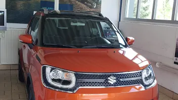

  • Hallöchen, das ist dann eine andere Variante. Die hab ich auch schon gesehen dürfte aber evtl älter sein. Dachte aber hinter der Linse ist auch eine Glühbirne oder evtl Xenon . Unsere haben 3 Aussparungen. 2 fürs Abblendlicht und die 3 für Fernlicht.
    Diese Variante ist die neuere (vom Hybrid ?) welche es tatsächlich erst ab 2020 gibt ,mit dieser habe ich mich noch nicht beschäftigt...
