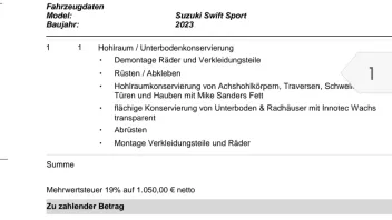

    Das Angebot sieht erstmal nicht verkehrt aus. Wegen der Türen würde ich einfach nachfragen.
    Noch ein Tipp: Wenn es eine Fotodokumentation gibt, spricht das in der Regel für gewissenhafte Arbeit. Da ich auch wegen der Haltbarkeit gefragt hatte, hat der Inhaber sogar angeboten, dass ich nach 2-3 Jahren nochmal für eine kostenfreie Nachkontrolle vorbeikommen kann. Es würde eigentlich nicht vorkommen, aber falls es kleine Fehlstellen geben sollte, würden die kostenfrei nachgearbeitet werden.
