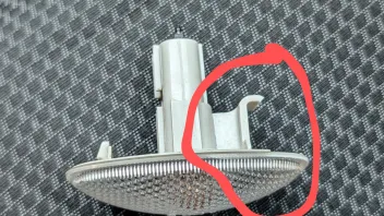

    Mir ist vorhin aufgefallen, dass sich mein Seitenblinker verabschiedet hat, als ich ankam hing der lose am Kabel aus dem Loch. Ich habe .ir das noch nicht weiter angesehen und hab den erstmal nur abgemacht, wird der einfach nur in das Blech geclipst oder wird der noch in nen Plastik dahinter geclipst? Würde mich mal Interessieren, ob ich da noch mehr bestellen muss oder ob einfach neue Blinker reichen.
  • Bei meinem MX-5 werden die nur von schräg vorne erst hinten rein geschoben und dann mit der vorderen Nase wieder nach vorne unter dem Blech fixiert/geclipst.
    Evtl. ist nur jemand dagegen kommen und hat ihn raus gedrückt.
    Gibt es Bruchstellen?
    Wenn nicht, würde ich es mal probieren wieder einzuclipsen ;)

  • Die Nase muss abgebrochen sein, hatte nach neuen Blinkern gesucht und welche mit Bildern von hinten gesehen, die Nase war definitiv nicht mehr dran. Ich geh heute vor Ort neue kaufen, hatte bei ATP welche gefunden, aber nur bei einem stand mit E Prüfzeichen, das wirkt schon irgendwie nicht so seriös.
