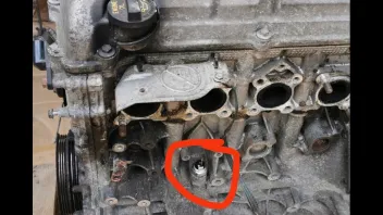

Habe gerade nachgeschaut wo der oem schalter sitzten könnte und befürchte, der wird beim nz am gleichen ort wie beim mz sein. Siehe foto. Ohne fächerkrümmer ausbauen komm ich da wohl nicht hin oder? Ausserdem jat dort auch keine druckdose mit zwei sensoren platz. Oder sehe ich da was falsch?

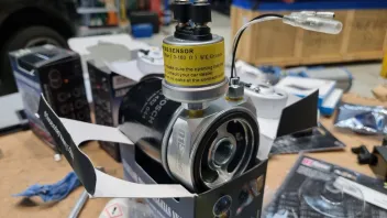

hmm ok, das klingt interessant. Da unten beim ölfilter bin ich wie gesagt nicht wirklich glücklich. Du sprichst von einem schalter mit zwei sensoren...was wäre das für einer? Müsste mal schauen wo grnau sich der oem schalter befindet und wieviel platz da ist...

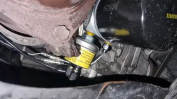

in etwa so sieht das dann in echt aus. Das problem ist jedoch, dass der öldruckgeber zu nahe am abgasstrang liegt und die hitze nicht veträgt, sprich nicht sehr lange hält. Überlege mir daher, den sensor mit einem zwischenstück zu verlegen oder ansonsten halt ganz auszubauen und auf die anzeige zu verzichten....

sieht gut aus 👍🏻 und sei nicht enttäuscht wenns nicht lange hält 😉
