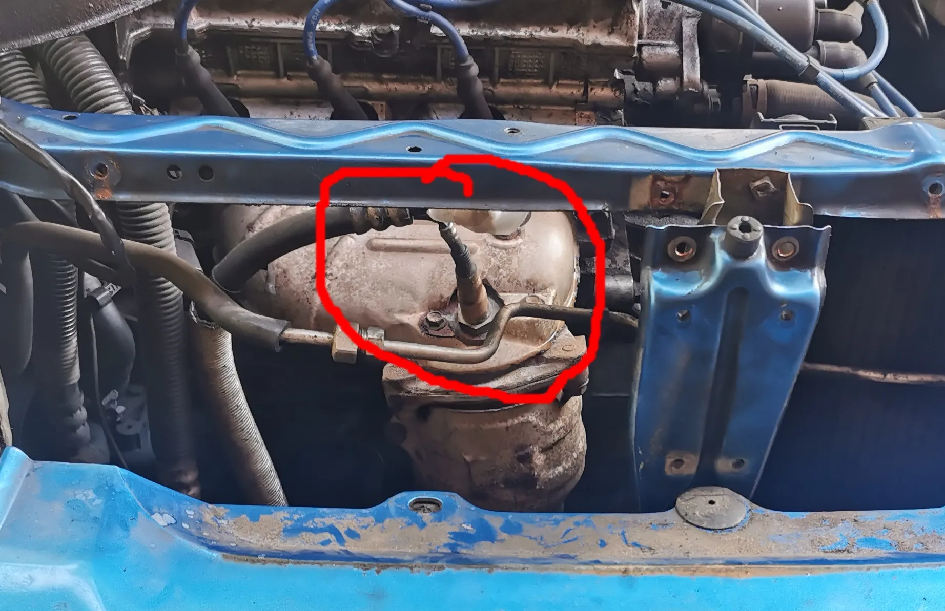

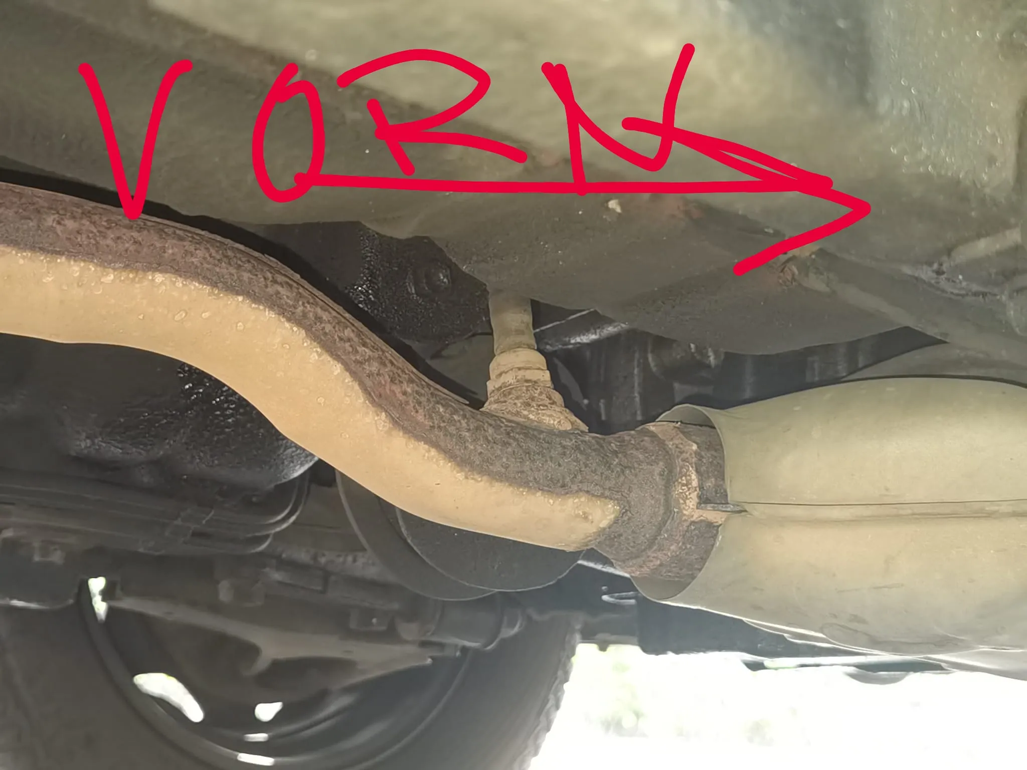

  • Ich muss noch einmal nachforschen: "zwischen dem 1. und 2. Kat" wäre bei mir quasi die 3. Sonde, weil die erste vor dem Kat direkt nach dem Krümmer ist und die letzte hinter dem Unterboden-Kat.
    Wo steckt der Fehler?
    Gruß und Dank.
  • ... es gibt nur die beiden die bei dir auf den Bildern abgebildet sind.
    Lösch doch erstmal den Fehler und schau ob er wieder kommt bzw. wie schnell er kommt. Vom Fahrverhalten ist es erstmal kein unterschied ob die Lampe an ist oder nicht, war zumindest bei meinem so.
    Gruß 92er-GTI
