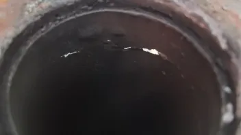

    Nach dem heutigen Einbau eines neuen Abgastraktes vom Flansch nach dem zweiten Kat bis Endrohr (einteilig) erlischt die "Check Engine"-Leuchte bei laufendem Motor. Der alte Abgastrakt hatte unmittelbar hinter dem Flansch, an der Oberseite, eine Durchrostung, welche für ein sattes Brummen sorgte. Foto findet sich im "Faden" zur Dichtung.
    Frage: So etwas beeinflusst auch die Gemischbildung?

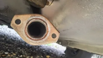

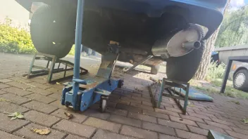

    Jetzt ist er dran. Wer nur Auffahrrampen nutzen kann, sollte einen großen Rangierwagenheber haben, um das Heck noch etwas weiter anzuheben. Durch die Entlastung der Räder und damit verbundenen Absenkung des Querlenkers gewinnt man den erforderlichen Platz, um die Abgasanlage ein- und ausfädeln zu können. Ist so eine Art Geschicklichkeitsspiel.
    Auf jeden Fall sind alle Befestigungspunkte so, dass das Konstrukt nirgendwo anschlägt. Den alten Flansch Kat-seitig konnte ich mit dem kleinen Hazet- Druckluft-Nadelentroster weitestgehend von losem Rost befreien. Ohne dieses Werkzeug wäre es sehr mühsam geworden. Habe den Dichtring aber trotzdem mit dieser Liqui-Moly-Auspuffreparaturpaste verbaut. Tipp vom 70-jährigen Kfz-Meister. Ist dicht. Wie leise solch ein Auto sein kann. 😃

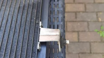

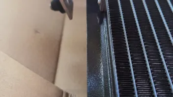

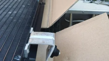

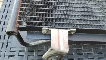

    Der schöne Kondensator von aks DASIS ist nach ca. 3 Jahren undicht. Aus dem Netz schwitzt es. Jetzt nehme ich mal einen von NTY. Vermutlich eine billige Asien-Kopie des DASIS-Teils. Ist auch ca. 1 € billiger. Sieht ziemlich ähnlich aus, wie der andere. Ich weiß, der soll ja im ähnlichen Auto passen. Sogar die linke Aufnahme (zum Glück ein Alu-Winkel) ist an derselben falschen Position, und nicht nur das, auch noch nicht rechtwinklig. Also lieblos zusammengebaut. Ohne den Winkel nachzubiegen geht es nicht.

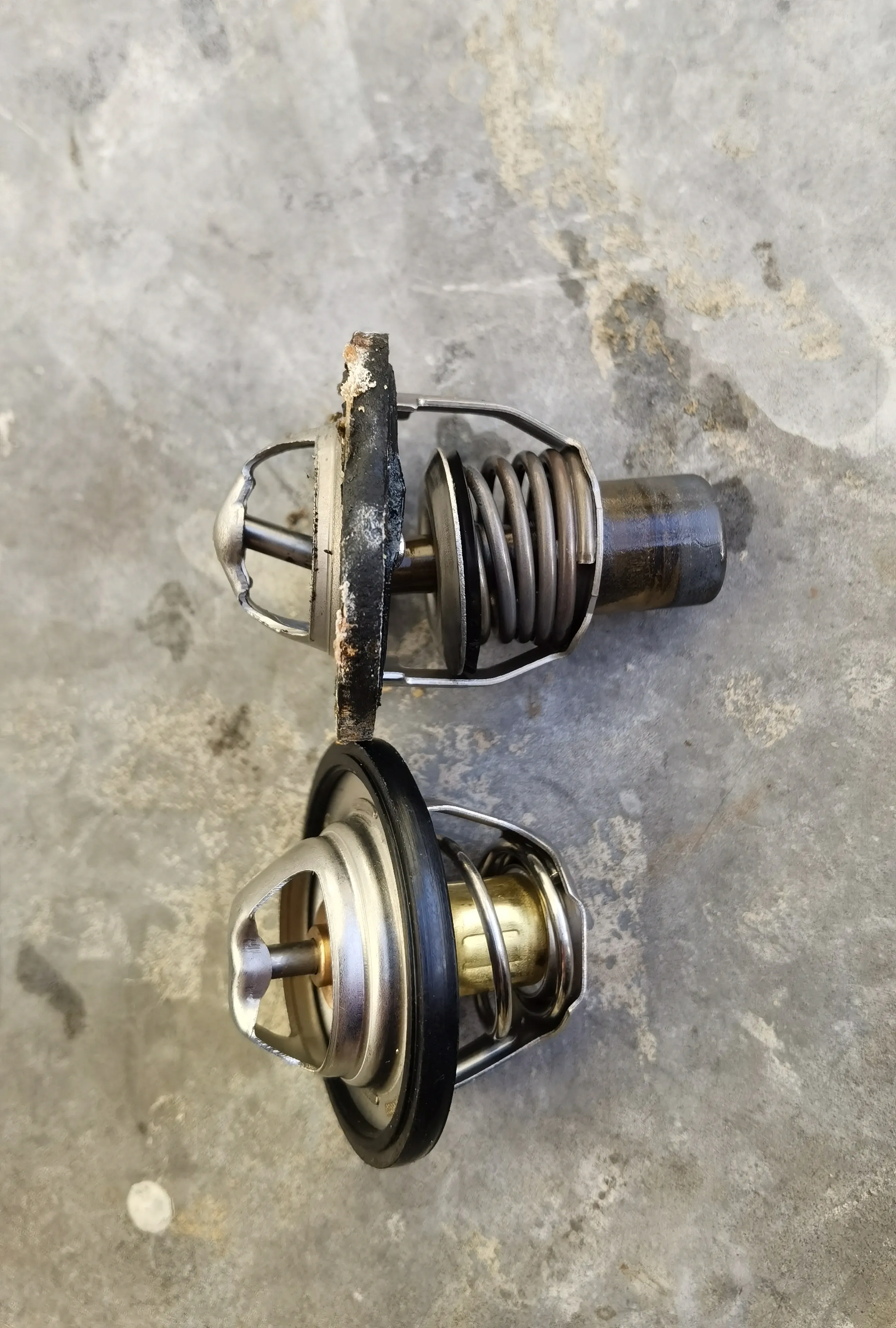

    Im letzten Jahr ist kurz nach dem TÜV im Sommer die "Check Engine"-Lampe wieder erleuchtet. Da es nun Winter wurde, fiel mir auf, dass die Kühlmitteltemperaturanzeige, außer bei langsamer Stadtfahrt, immer am unteren Rand blieb. Es heizte auch nicht besonders gut. Also Thermostat erneuert. Das alte war daueroffen und seitlich weggeknickt.
    Und siehe da: die "Check Engine"-Lampe erlischt nach dem Motorstart. Hat wohl eine zu lange Kaltstartanreicherung irgendwann dem System gesagt, dass etwas mit der Gemischzusammensetzung nicht stimmt? Gruß und Dank Willizz

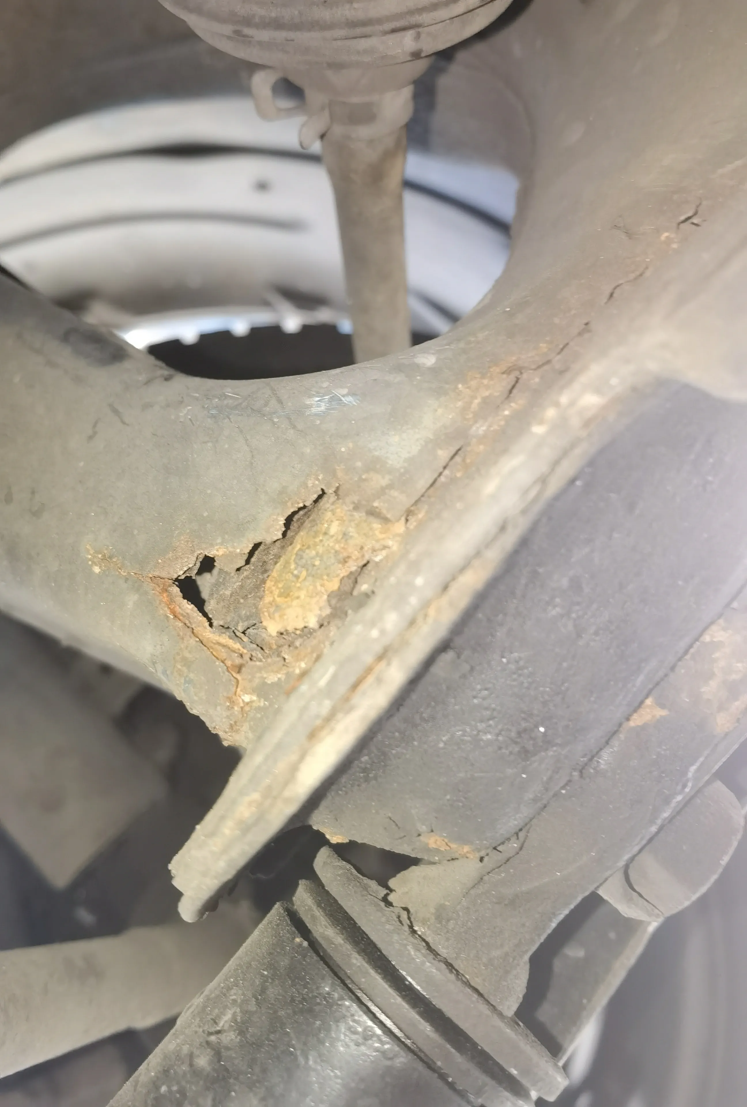

    Die Schrauben des Querlenkers gingen vor kurzem gut raus und wieder rein. Das Formblech, in welchem die Gewindestücke sitzen, ist überwiegend intakt und saß fest an dem darüber befindlichen Blech. Das ist definitv für Laien ohne Karosseriebauer in der Familie das Todesurteil.
    Ein anderes, vergleichbar zuverlässiges Winterstadtauto mit Automatik, Klima und Airbags, preislich im unteren vierstelligen Bereich, ist nicht einfach zu finden. Das erklärt meine Bemühungen vielleicht ein wenig.
