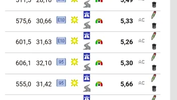

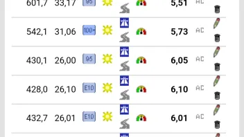

  • Die ersten vier sind mit E5 und die folgenden mit E10.
    Habe deine Werte mal gemittelt:
    5,55l/100km mit E5 und
    6,09l/100km mit E10.
    Macht einen Mehrverbrauch von 9,67% bei E10 zu E5.
    Bei einer Kostenersparnis von 3,3% ein Minusgeschäft für den Autofahrer und das Klima, wenn man an die Verheerungen von CO2 glaubt. Die Produktion von Bioethanol aus Getreide setzt mehr davon frei (Diesel für die Maschinen des Bauern und CO2 aus der Gärung) als Sprit aus Erdöl. Leicht besser ist, insbesondere bei Direkteinspritzern, die Stickoxide- und Rußpartikelbilanz und die Oktanzahl. Muß jeder selbst entscheiden. Ich bleibe solange es geht dem E5 (E0 wäre noch besser) treu.:)
  • Auf 100km gibt man damit rund 0,53 € mehr aus.
    Ich tanke auch nicht ausschließlich E10.
  • Muss aber gestehen dass die E10 Fahrten mit Dachspoiler sind, die E5 ohne.
    Werde Ende des Monats noch mal zum Vergleich E10 Fahrten ohne Dachspoiler dazu nehmen.
    Das ist dann natürlich der Apfel/Birnenvergleich. Die Bedingungen sollten schon gleich sein. Aber was heißt "Dachspoiler"? Ein guter Spoiler sollte ja im besten Fall die Verwirbelungen senken und so sogar verbrauchssenkend sein. Die andere Möglichkeit, mit einem Spoiler den Anpreßdruck zu erhöhen, also Abtrieb zu generieren für mehr Kurvenspeed, benötigt eventuell etwas mehr Treibstoff, aber auch erst bei entsprechenden Tempi.
    Hatte beim Galant-Kombi den Effekt, daß er mit einer "schlanken", langen Dachbox weniger verbrauchte, als bei gleicher Fahrweise ohne. Die Box muß den Luftstrom am Dach besser geführt haben, so daß die Verwirbelungen am Kombiheck geringer waren, was die größere Fläche überkompensiert hat.
