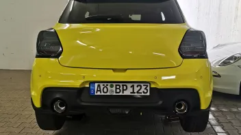

  • Pepo: kann es sein das du auf dem Gelben abgedunkelte Rücklichtglässer montiert hast? zumindest schaut das auf dem Foto so aus.

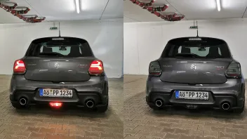

    Ja, ich habe auf dem "Gelben", wie auch auf dem "Grauen" abgedunkelte Rücklichter (Smoked) montiert.
    Da die Rückleuchten doch recht groß sind, war es mir hinten ein bisschen zu viel Rot ^^
    Morgen geht es mit dem "Grauen" zum TÜV. Sollte alles passen. Hoffe nur, das er sich nicht an den dunklen Nebelschlussleuchten mokiert. Das einzige Teil am Auto ohne ABE oder E-Prüfzeichen.

  • Ey die beiden sehen so toll aus.
    Finde auch das cleane Heck vom gelben schick!
    Hast du das mit Fön und Zahnseide gemacht?
    Würde bei meinem gerne auch später das Sport und das Hybrid Logo weg machen.
    Muss man die Stellen wo die Logos ab sind dann noch versiegeln oder so?
  • Der "Gelbe" meiner Frau war noch ziemlich neu und natürlich bin ich dem Wunsch meiner Frau gefolgt :D
    Yep, wie Du sagst, mit Heißluftföhn und Zahnseide "S", "Sport" und "Hybrid" entfernt.
    Die Teile gehen ja gut ab, nur der Kleber bleibt. Anwärmen, abrubbeln, den Rest mit Reinigungsbenzin entfernt.
    Danach habe ich die Heckklappe noch mit Wachs Politur behandelt.
    Braucht ein bisschen Geduld und Spucke, geht aber ohne sichtbaren Rückstand gut ab.
