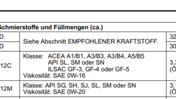

    im kapitel 11-6 der betriebsanleitung meines neuen comfort+ findet man als empfohlene viskosität des motoröls für den K12D-motor 0 W-16.
    in der zusammefassung auf der rückseite liest man dann aber 0W-16, 0W-20 und 5W-30 für den K12D-motor!
    was denn nun?
    das 16er würde ich mir wohl ohnehin nicht reinkippen sondern 0W-20 besorgen. aber dass auch 5W-30 auftaucht, wundert mich doch sehr, da es im innenteil der BDA nirgends erwähnt wird.

    welcher Widerspruch?
    Die eine Sorte Öl (hinsichtlich Viskosität) wird empfohlen und weitere sind frei gegeben.

  • […]im kapitel 11-6 der betriebsanleitung meines neuen comfort+ findet man als empfohlene viskosität des motoröls für den K12D-motor 0 W-16.
    Jo…gelssen…zwischen „empfohlen“ und „liest man“ ist nen Unterschied.
    Ich habe eher das Gefühl, dass du jemand bist, der sich gern selber irgendwo Probleme herbeiredet, die garkeine sind.
    0W16 empfohlen (ich vermute wegen Leichtlauf und damit eingegerhender Kraftstoffeinsparung - ich lehne mich soweit aus dem fenster, dass der Motor damit seine Homologation und den Kraftstoffverbrauchszyklus gefahren ist).
    Alle weiteren Öle frei gegeben. Was du reinkippst ist dir überlassen…sollte nur zur Freigabe von Suzuki passen.
    wenn du das Besipiel mit dem Wein nicht verstehst, dann ersetze den Wein durch die Öle…ach, weißt was…ich mach das mal für dich…
    Suzuki empfielt dir nen leckeres 0W16.
    Du darfst aber auch gerne das Zeuchs 0W-20 und 5W-30 reinkippen.
    Dein Motor wird davon nicht sterben…
