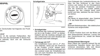

  • Ich habe in meinem Leben schon sehr viele Autos besessen, bei allen konnte ich ohne den Motor zu starten, oder die Zündung einzuschalten Radio hören. Bei meinem neuen Ignis bekomme ich das einfach nicht hin. In der Anleitung habe ich nur gefunden, dass das Radio nur läuft, wenn der Motor, oder die Zündung eingeschaltet ist
    Das kann doch eigentlich nicht sein, oder??????????
