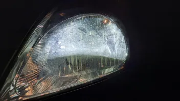

    Ich habe die H4 WhiteVision gegen H4 LED von Philips getauscht. Bin aber total enttäuscht. Das licht kommt gar nicht auf der Straße an und es ist viel dunkler als das Licht der Halogenbirnen. Vielkeicht muss ich die Scheinwerfer noch einstellen lassen.
    Wie sind eure Erfahrungen mit den LEDs von Philips?
    Gruß, Thomas

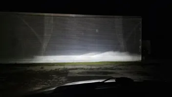

  • Hallo,

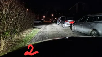

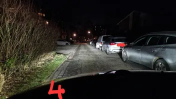

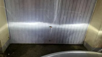

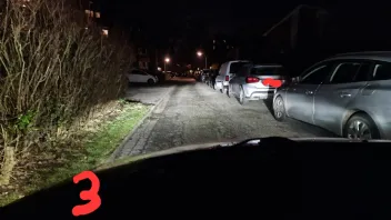

    Im Anhang einige Bilder. Ich habe mit der Leuchtweiteeinstellung rumgespielt. Ich habe das Gefühl, dass die Scheinwerfer zu hoch eingestellt sind. Sie leuchten vor dem Auto nur aus, wenn ich auf 2 oder 3 den Drehschalter stelle.

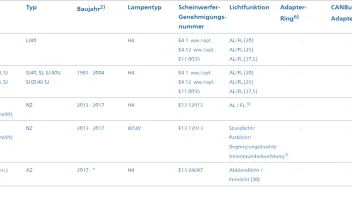

  • Sieht sehr funzelig aus. Ein schmales Lichtband und drüber und drunter Dunkelheit. Stellt sich die Frage, ob die LED als H4-Ersatz für den Scheinwerfer überhaupt zugelassen sind. M. W. eestreckt sich die Zulassung explizit nur auf die angegebenen Fahrzeuge/Scheinwerfer, kann da aber falsch liegen. Auf alle Fälle ist dieses schmale Lichtband jeder "Nightbreaker" massiv unterlegen, auch wenn die LED Strom und damit Sprit spart, kein Gewinn. Leider mußte ich auch immer wieder feststellen, daß die theoretische Haltbarkeit der LED von > 30.000 Betriebsstunden in praxi kaum erreicht wird, da Bauteile der Vorschaltelektronik schon sehr viel früher den Geist aufgeben und das Leuchtmittel damit ein Fall für die Tonne ist. Der Einspareffekt des geringeren Stromverbrauchs wird durch die erhöhten Anschaffungskosten aufgezehrt und wenn dann die Lichtabgabe auch noch schlechter ist...:(

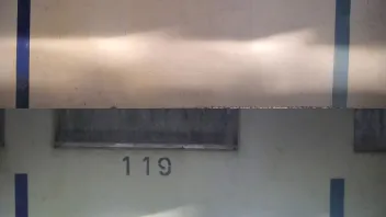

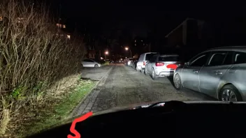

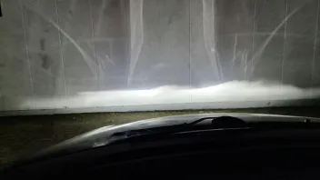

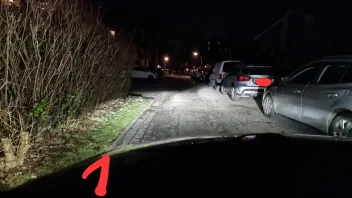

  • hallo, ja die sind zugelassen. Die Scheinwerfernummer passt.
    Hier die Ausleuchtung je nach Einstellung der Leuchtweiteregelung. Bei 1-3 seher hell vor dem Auto, aber nicht in der Weite. Bei 4-5 dunkel vor dem Auto hell in der weite.
  • Mangels Vergleich mit normalen oder leuchtstärkeerhöhten Halogen-H4 via der Fotos schlecht einschätzbar. Lichtfarbe sehr schön tageslichtähnlich. Aber auch meine "Nightbreaker" von Osram sind da schon recht gut und haben eine flächige, weitreichende Ausleuchtung. Wieviel Watt haben denn die LED, die Halogen haben jeweils 55W, schlagen also zusammen mit 110W auf die Lichtmaschine. Wenn sich jetzt wer den Spaß macht, unter Berücksichtigung der Wirkungsgrade dies in verbrauchten Treibstoff umzurechnen, könnt man die Kostenersparnis je Fahrstunde mit Abblendlicht ermitteln und gegen die Mehrkosten der LED setzen.:)
    Rein lichttechnisch scheint es eher egal zu sein, ob Hochleistungshalogen oder LED...

  • Eben mal unter dem Link geschaut, Zulassung nur für Swift NZ, Paar kostet rd. 130€ und soll ca. 3000 Betriebsstunden halten. Pi mal Daumen preislich also günstiger als die Nightbreaker, wenn man für die ca. 160 Betriebsstunden ansetzt. Aber halt eh nicht für S-Cross oder Ignis zugelassen. Von Osram gäbe es die Nightbreaker LED für den Ignis 3, Preis ähnlich Philips, allerdings nur 1600 Betriebsstunden, damit preislich nicht viel günstiger als die entsprechende Anzahl von Halogen-Sätzen, vorausgesetzt die LED halten wie vorhergesagt, habe da eher negative Erfahrungen gesammelt.:(
    Die Leistungsangabe liegt bei rd. 25W (23/27), damit 50% Stromersparnis. Für nächtliche Wenigfahrer wie mich also noch keine wirkliche Alternative zur Halogenlampe. Wenn die Teile ihre Haltbarkeit bewiesen haben, könnte sich ein Wechsel eventuell lohnen, aber bei einem Halogensatz in 10 Jahren wohl eher nicht. Bei nächtlichen Vielfahrern sieht es natürlich anders aus.

  • Bei mir sieht's aus wie bei anilamswift in der #5 Antwort. Ich bin sehr zufrieden. Dass es direkt vor dem Auto etwas dunkler ist, hatte ich vorher schon im Bewertungen gelesen und stören tut das nicht wirklich. Dafür fühle ich mich bei Autobahn/Landfahrten einfach sicherer, weil ich deutlich mehr in der Ferne sehe. Subjektiv finde ich mittlerweile Fahrten mit normalen H4 im Dunkeln anstrengend. Ich mache mal nachts ein Bild von meiner Lichtausbeute an der Wand, dann können wir vergleichen.
