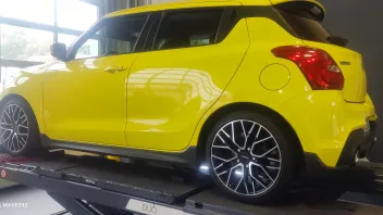

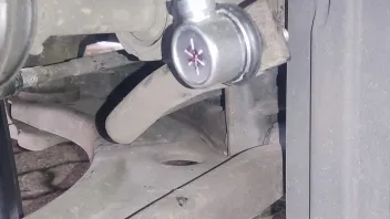

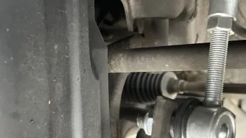

Das neue Fahrwerk von ST Suspension ist eingebaut.

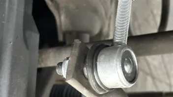

Dazu die einstellbaren Koppelstangen.
Die Werkstatt hat Fahrwerk eingestellt und meinte, das sie den stabi mit den einstellbaren Koppelstangen vorne etwas straffer eingestellt hat.
Zuerst war vorne das Fahrwerk so eingestellt, das Radmitte bis Radhaus etwa 348mm als Abstand stand.
Das wir vorne zu hoch. Komfort war aber ok.
Ich hab nochmal ca 10mm gesenkt.
Hab noch ca 12...15mm Gewinde.
Das spürt man allerdings deutlich. Das Fahrwerk wurde spürbar straffer. Fast schon zuviel!
Ich lass das jetzt so abnehmen (stehe gerade bei der Delta).
Weitere Bilder folgen in kürze
hast aber wenig Sturz an der Vorderachse eingestellt
war des so gewünscht? Oder Werkstatt einfach so gemacht
Ich hab über -1Grad, mal schauen wie es auf dauer funktioniert mit reifenabnutzung

einmal das gewünschte Bild der Koppelstange bzw Stabiposition.
Bzgl der Einstellung: das hat die Werkstatt so gemacht. Hatte das auch angesprochen.
Er meinte das, wenn der Reifen ungleich ablaufen sollte, dann wäre das eh in einem Bereich, wo der Rest auch schon Grenzwertig sei.
Ich lasse das mal so gelten und probiert das.

Bzgl der Koppelstangen:
Ich hab mit dem TüV gesprochen.
Die Aussage ist, wenn der Stabilisator in original Stellung steht, oder die Koppelstangen in selber Länge wie die Originalen sind und der Stabi in Waagerechter Stellung, wie ab Werk, dann brauchen die nicht eingetragen werden.
Ändert man aber die Länge der Koppelstangen und damit die position der Stabis, dann hat das erhebliche auswirkungen auf das Fahrzeug beim fahren.
Man ändert also das Fahrverhalten und dann MUSS das abgenommen werden!
Ergibt auch Sinn.
Also ich hab die Koppelstangen wohl nicht so kurz.

Dein Stabi ist sehr gut mittig "zentriert".

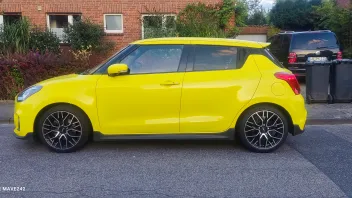

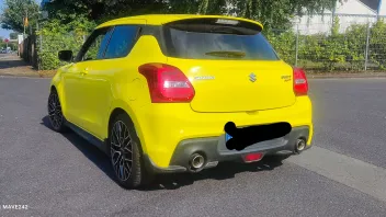

so, hier nun die versprochenen Bilder.
Tiefer mach ich den nicht mehr.
Ggf mal den Stabi verstellen,wobei das dann wieder entgegen der Eintragung ist.
